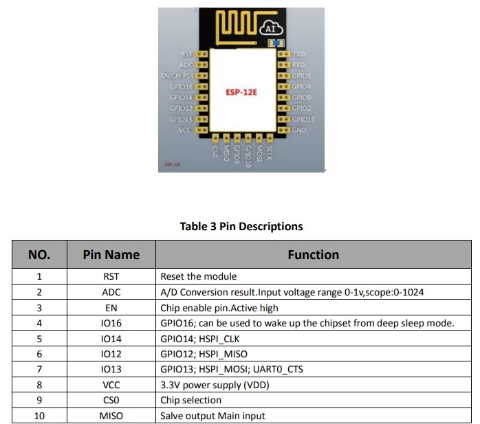

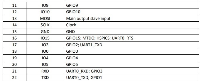

ماژول ESP-12E ESP8266 Wi-Fi یک ماژول کوچک و قدرتمند برای ارتباطات بیسیم است که در پروژههای اینترنت اشیا و سیستمهای جاسازیشده استفاده میشود. این ماژول دارای پردازنده قدرتمند Tensilica L106، قابلیتهای Wi-Fi داخلی و چندین پایه ورودی و خروجی (GPIO) است که آن را برای دستگاههای هوشمند، اتوماسیون خانگی و انتقال دادههای بیسیم ایدهآل میکند. این ماژول از پلتفرمهای مختلف توسعه مانند Arduino IDE، NodeMCU و AT commands پشتیبانی میکند و کار با آن برای توسعهدهندگان آسان است.
پردازنده: Tensilica L106 32-bit، سرعت 80 تا 160 مگاهرتز
حافظه فلش: 4 مگابایت
رم: 50 کیلوبایت
رابط Wi-Fi: IEEE 802.11 b/g/n
ولتاژ عملیاتی: 3.0 تا 3.6 ولت
پشتیبانی پروتکلها: TCP/IP، UDP، HTTP، MQTT
پینهای GPIO: 11 عدد
ابعاد: 24x16 میلیمتر
درگاه I2S: دارد
پشتیبانی از ارتباطات سریال: UART، SPI، I2C
روش های برنامه ریزی: پشتیبانی از Arduino IDE و AT commands
