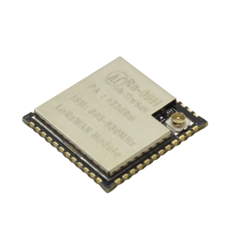

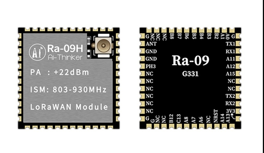

ماژول ترنسیور وایرلس LORA Ra-09H کامپکت با MCU داخلی و قابلیت LoRaWAN در باند 803MHz الی 930MHz، مناسب کاربردهای IoT با برد بالا و مصرف پایین.
4
(1 رأی‌دهنده)
14,000,000 ریال
این ماژول ترکیبی از چیپ STM32WLE5CCU6 شرکت ST و فرستنده‌گیرنده LoRa و LoRaWAN است.دارای یک MCU با فرکانس 48MHz با حافظه 256kB Flash و 64kB RAM به همراه RF داخلی، امکان اجرای مستقیم برنامه و اتصال به شبکه LoRaWAN را بدون میکروکنترلر خارجی فراهم می‌کند. پشتیبانی از حالت‌های مدولاسیون LoRa، (G)FSK، (G)MSK و BPSK، و قابلیت ارسال تا 22dBm+ و حساسیت دریافت 140dBm- ، باعث پوشش گسترده و انرژی مصرفی کم می‌شود.افزون بر این، دارای رابط‌های SPI، UART، I2C، ADC، DAC، GPIO قابل استفاده برای توسعه برنامه و حسگر متصل است.

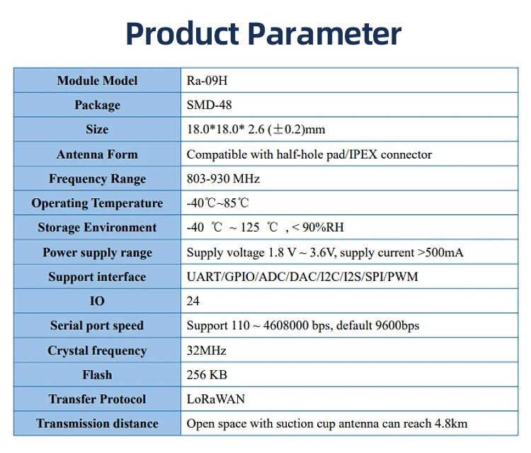

ولتاژ کاری: 1.8V تا 3.6V (عملی معمولاً 3.3V)
فرکانس کاری: 803MHz تا 930MHz (نسخه RA‑09H)
توان خروجی RF: تا +22dBm
حساسیت دریافت: 140dBm @ BW 125kHz, SF12-
جریان مصرفی دریافت: ~5.15mA
جریان مصرفی ارسال: 87mA @ 20 dBm (TX) ; در حالت کامل تا 119mA
پکیج: SMD‑48 (ابعاد 18×18×2.6 mm)
حافظه: 256kB Flash، 64kB RAM
فاکتور انتشار (Spread Factor): SF5 تا SF12
رابط‌ها: UART, SPI, I2C, I2S, ADC, DAC, GPIO, PWM
دمای کاری: -40°C تا +85 °C
این ماژول به دلیل ترکیبی از قابلیت‌های MCU و RF داخلی، گزینه‌ای ایده‌آل برای پروژه‌های IoT روی برد بالا با کمترین اجزاء خارجی است.
