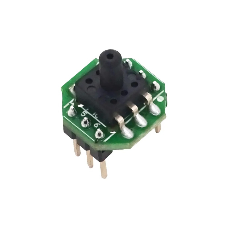

ماژول سنجش فشار هوا XGZP6847A یک سنسور فشار هوا با خروجی آنالوگ تقویت‌شده و دقت بالا با محدوده فشار 40kPa با ولتاژ کاری 3.3 الی 5.5 ولت DC
ماژول XGZP6847A یک سنسور فشار هوای MEMS با خروجی آنالوگ تقویت‌شده است که برای اندازه‌گیری فشار گازها در پروژه‌های الکترونیکی، ابزارهای اندازه‌گیری سبک و تجهیزات صنعتی کوچک مورد استفاده قرار می‌گیرد. این نسخه از سنسور دارای خروجی ولتاژی پایدار و خطی بوده و بدون نیاز به تقویت خارجی، مستقیماً به ورودی ADC میکروکنترلرهایی مانند Arduino، STM32، ESP32 و AVR متصل می‌شود.
ماژول بر اساس سنسور فشار سری XGZP و یک مدار تقویت‌کننده داخلی ساخته شده و به‌صورت یک برد کوچک قابل استفاده در پروژه‌های DIY، اندازه‌گیری سطح، سنجش ارتفاع، فشار محیط، فشار تفاضلی و سیستم‌های تهویه قابل استفاده است.
مشخصات سنسور
  • مدل: XGZP6847A (Amplified Analog Output)
  • نوع اندازه‌گیری: فشار گیج / فشار نسبی
  • رنج اندازه‌گیری:0 تا 40kPa
  • نوع خروجی: ولتاژ آنالوگ تقویت‌شده (0.5V تا 4.5V)
  • فناوری: MEMS + ASIC
  • زمان پاسخ سریع
  • پایداری بلندمدت: بالا
مشخصات الکتریکی
  • ولتاژ تغذیه: 3.3V تا 5V
  • خروجی ولتاژ: 0.5V تا 4.5V متناسب با فشار
  • دمای کاری: –20°C تا +85°C
  • نویز پایین و خروجی پایدار
  • سازگار با: Arduino / ESP8266 / ESP32 / STM32 / AVR / PIC
این ماژول برای اندازه‌گیری فشار هوا در پروژه‌های الکترونیکی، سیستم‌های تهویه، سنجش ارتفاع و ابزارهای اندازه‌گیری سبک استفاده می‌شود. به‌دلیل خروجی آنالوگ تقویت‌شده، مستقیماً به Arduino و STM32 وصل شده و در پروژه‌های پزشکی سبک و کنترل فشار نیز کاربرد دارد.
  • اندازه‌گیری فشار هوا در پروژه‌های الکترونیکی
  • سنجش ارتفاع (Barometric / Altitude)
  • سیستم‌های HVAC و کنترل فشار
  • اندازه‌گیری فشار محیط و فشار تفاضلی
  • دستگاه‌های پزشکی سبک (CPAP، مانومتر ساده)
  • ابزارهای صنعتی کوچک
  • پروژه‌های DIY و دانشجویی
  • اندازه‌گیری سطح مایع در مخازن با روش فشار هوا

The XGZP6847A module is a MEMS air pressure sensor with amplified analog output, which is used to measure gas pressure in electronic projects, light measuring instruments and small industrial equipment. This version of the sensor has a stable and linear voltage output and connects directly to the ADC input of microcontrollers such as Arduino, STM32, ESP32 and AVR without the need for external amplification.
The module is based on the XGZP series pressure sensor and an internal amplifier circuit, and can be used as a small board for DIY projects, level measurement, height measurement, ambient pressure, differential pressure and ventilation systems.
Specifications
Sensor Specifications
Model: XGZP6847A (Amplified Analog Output)
Measurement Type: Gauge Pressure / Relative Pressure
Measurement Range: 0 to 40kPa
Output Type: Amplified Analog Voltage (0.5V to 4.5V)
Technology: MEMS + ASIC
Fast Response Time
Long-term Stability: High
Electrical Specifications
Supply Voltage: 3.3V to 5V
Output Voltage: 0.5V to 4.5V proportional to pressure
Operating Temperature: –20°C to +85°C
Low Noise and Stable Output
Compatible with: Arduino / ESP8266 / ESP32 / STM32 / AVR / PIC
