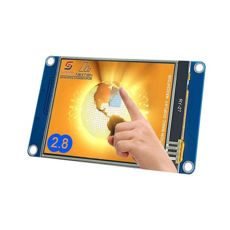

صفحه نمایش NX3224T028 یکی از نمایشگر قدرتمند از خانواده Nextion است. این نمایشگر در ابعاد 2.8 اینچی و از نوع TFT بوده که حافظه فلش 4 مگابایتی و رم 2 کیلوبایتی دارد و از 65 هزار رنگ پشتیبانی میکند Nextion شامل یک بخش سخت افزاری (یک سری از بردهای TFT) و یک بخش نرم افزاری (ویرایشگر theNextion) است. برد Nextion TFT تنها از یک پورت سریال برای برقراری ارتباط استفاده می کند. ویرایشگر Nextion دارای اجزای انبوهی مانند دکمه، متن، نوار پیشرفت، نوار لغزنده، پنل ابزار و ... برای غنی سازی طراحی رابط است و عملکرد کشیدن و رها کردن تضمین می کند که کاربران زمان کمتری را در برنامه نویسی صرف می کنند. با کمک این ویرایشگر WYSIWYG، طراحی یک رابط کاربری گرافیکی بسیار راحت است.

Nextion is a Seamless Human Machine Interface (HMI) solution that provides a control and visualisation interface between a human and a process, machine, application or appliance. It is the best solution to replace the traditional LCD and LED Nixie tube.Nextion includes hardware part (a series of TFT boards) and software part (the Nextion editor). The Nextion TFT board uses only one serial port to communicate. It lets you avoid the hassle of wiring. We notice that most engineers spend much time in application development but get unsatisfactory results. In this situation, Nextion editor has mass components such as button, text, progress bar, slider, instrument panel etc. to enrich your interface design. And the drag-and-drop function ensures that you spend less time in programming, which will reduce 99% of your development workloads. With the help of this WYSIWYG editor, designing a GUI is a piece of cake. It's easy to adapt Nextion family HMI to existing projects, you just need to provide it a UART.
NX3224T028 is a powerful 2.8'' HMI, which is member of Nextion family. Features include: a 2.8" TFT 320x240 resistive touch screen display, 4M Flash, 2KByte RAM, 65k colors.
Feature
320 x 240 Resolution
RGB 65K true to life colours
TFT Screen with integrated 4-wire Resistive Touch Panel
Easy 4 pin interface to any TTL Serial Host
4M Flash memory for User Application Code and Data
On board micro-SD card for firmware upgrade
Visual Area:57.6mm(L)×43.2mm(W)
Adjustable Brightness:0~180 nit, the interval of adjustment is 1%
5V65mA power consumption
Compatible with Raspberry Pi A+, B+ and Raspberry Pi 2.
Powered directly off the Raspberry Pi, no external power supply is required
Generic using for Arduino or Raspberry Pi project
Specifications
Model No : NX3224T028
Display Type : NX3224T024_011R (R: Resistive touchscreen)
Operating Voltage (VDC) : 4.75 ~ 7
Max. Operating Current (mA): 90
Display Layout Size (L x W x H) mm : 74.4 42.9 5.8
Touch Type : Resistive
Colors: 65K (65536)
Recommended Power Supply : 5V, 500mA, DC
Working Temperature Range (C) : -20 to 70
Working Humidity Range : 10% to 90% RH
USB Interface : No
Micro-SD Card Slot : Yes (FAT32 format), support maximum 32G Micro SD Card
Flash Memory : 4 MB
RAM : 3584 BYTE
