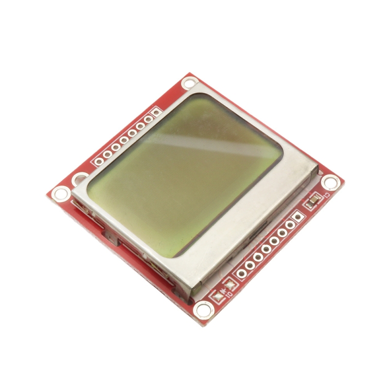

نمایشگر NOKIA 5110 84X48 دارای بک لایت
کد کالا: 3011002014
با پروتکل ارتباطی SPI سازگاری کامل با برد آردوینو ، دارای چیپ PCD8544
یک نمایشگر ( LCD ) کوچک ، اما فوق العاده !
کارایی، قیمت مناسب و سازگاری کامل با برد آردوینو ، باعث شده است نمایشگر نوکیا 5110  به سرعت به یک نمایشگر معروف و پرکاربرد در بسیاری از پروژه ها تبدیل گردد. این نمایشگر که در ابتدا ویژه گوشی های تلفن همراه تولید شده است با قرار گرفتن بر روی کمکی به شما این امکان را می دهد به سادگی از آن در پروژه خود استفاده نمایید.
این نمایشگر از کنترلر PCD8544  استفاده می نماید که در نمایشگر های Nokia 3310 نیز استفاده شده است. PCD8544 یک کنترلر کم مصرف می باشد که برای به کارگیری نمایشگر های دارای 48 ردیف و  84 ستون طراحی گردیده است. ارتباط PCD8544 با میکروکنترل ها از طریق یک رابط سریال باس انجام می پذیرد و برخلاف نمایشگرهای ماتریسی موجود در بازار ایران برای اتصال نمایشگر به برد آردوینو تعداد کمتری از پین ها (حداکثر 5 پین) اشغال می گردد، همچنین بک لایت نمایشگر باعث می شود استفاده از آن در محیط های کم نور و یا شب به راحتی امکان پذیر باشد.
ویژگی ها
  • ولتاژ کاری: 3 تا 5 ولت
  • ارتباط با میکروکنترلر ها از طریق پروتکل SPI
  • قابلیت نمایش چهار ردیف کاراکتری
  • دارای بک لایت آبی رنگ
Pins
1. RST——— reset
2. CE———- chip selection
3. DC———- data/commands choice
4. DIN——— serial data line(MOSI)
5. CLK——— serial Clock
6. 3.3V——– VCC
7. LIGHT——- backlight control terminal
8. GND——— power negative
Feature
1>. 84 X 84 dot matrix LCD,can show 4 lines of characters
2>. Use serial interface communicate with the master processor,the number of interface signal line reduced greatly, only 8 signal lines including power and GND.Support different types of MCU,such as the arduino,AVR,PIC,STM32,STC MSP430 and so on.Transfer rate up to 4Mbps,can full speed write display data without waiting time.
3>. Can use the conductive glue to connect the module with the printed board,without connecting cable.The metal hooks on the module can fix the module on the printed board,which is very easy to install and replace.
4>. LCD controller/driver chip has been bound to LCD chip,the volume of LCD is small
5>. Low power supply,the working current in normal situation is lower than 200μA,and has power-down mode
Description
The Nokia 5110 is a basic graphic LCD screen for lots of applications. It was originally intended for as a cell phone screen. This one is mounted on an easy to solder PCB.
It uses the PCD8544 controller, which is the same used in the Nokia 3310 LCD. The PCD8544 is a low power CMOS LCD controller/driver, designed to drive a graphic display of 48 rows and 84 columns. All necessary functions for the display are provided in a single chip, including on-chip generation of LCD supply and bias voltages, resulting in a minimum of external components and low power consumption. The PCD8544 interfaces to microcontrollers through a serial bus interface.
