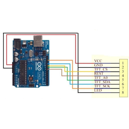

  • صادق صادق پور | 8 ماه پیش
    پایه ها با ولتاژ پنج ولت کار میکنن و نیاز به مقاومت نیست؟
    • پشتیبانی | 8 ماه پیش
      صادق صادق پور
      سلام و احترام، ماژول نمایشگر 1.44 اینچ TFT با رزولوشن 128×128 معمولاً از درایور ST7735 استفاده می‌کند و ولتاژ کاری منطقی پایه‌های آن 3.3 ولت است، نه 5 ولت. هرچند تغذیه بخش VCC برخی نسخه‌ها تا 5 ولت را می‌پذیرد (به دلیل وجود رگولاتور داخلی)، اما پایه‌های ارتباطی مانند SCK، SDA، DC، CS و RESET مستقیماً به سطح منطقی 3.3 ولت متصل‌اند و تحمل 5 ولت ندارند. در صورت اتصال مستقیم به میکروکنترلرهای 5 ولتی مانند Arduino UNO بدون مقاومت یا مبدل سطح ولتاژ، احتمال آسیب به درایور وجود دارد. در نتیجه استفاده از مبدل سطح ولتاژ یا تقسیم مقاومتی برای پایه‌های ورودی توصیه می‌شود.
