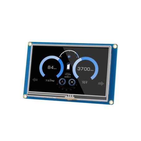

صفحه نمایش NX4827T043 یکی از نمایشگر قدرتمند از خانواده Nextion است. این نمایشگر در ابعاد 4.3 اینچی و از نوع TFT بوده که حافظه فلش 16 مگابایتی و رم 3.5 کیلوبایتی دارد و از 65 هزار رنگ پشتیبانی میکند Nextion شامل یک بخش سخت افزاری (یک سری از بردهای TFT) و یک بخش نرم افزاری (ویرایشگر theNextion) است. برد Nextion TFT تنها از یک پورت سریال برای برقراری ارتباط استفاده می کند. ویرایشگر Nextion دارای اجزای انبوهی مانند دکمه، متن، نوار پیشرفت، نوار لغزنده، پنل ابزار و ... برای غنی سازی طراحی رابط است و عملکرد کشیدن و رها کردن تضمین می کند که کاربران زمان کمتری را در برنامه نویسی صرف می کنند. با کمک این ویرایشگر WYSIWYG، طراحی یک رابط کاربری گرافیکی بسیار راحت است.
صفحه نمایش TFT با پنل لمسی مقاومتی 4 سیم یکپارچه
وضوح: 480x 272
رنگ‌های RGB 65K واقعی
رابط 4 پین آسان برای هر میزبان سریال TTL
حافظه فلش 16M برای کد و داده های برنامه کاربر
کارت میکرو SD داخلی برای ارتقا سیستم عامل
ناحیه بصری: 95.04 میلی متر (L) 53.86 میلی متر (W)
روشنایی قابل تنظیم: 0 تا 230 نیت،  تنظیم 1٪
مصرف برق 5V , 250mA
سازگار با Raspberry Pi A+، B+ و Raspberry Pi 2
Instruction
Nextion NX4827T043 4.3 TFT LCD ManMachine Interface HMI Kernel Intelligent Touch Display is a seamless Human Machine Interface (HMI) solution that provides a control and visualization interface between a human and a process, machine, application or appliance. Nextion is mainly applied to the Internet of thing (IoT) or consumer electronics field. It is the best solution to replace the traditional LCD and LED Nixie tube.Nextion includes a hardware part (a series of TFT boards) and a software part (theNextion editor). The Nextion TFT board uses only one serial port to communicate. It lets users avoid the hassle of wiring. We noticed that most engineers spend much time in application development but get unsatisfactory results. As a solution to this situation, Nextion editor has mass components such as button, text, progress bar, slider, instrument panel etc. to enrich the interface design. Furthermore, the drag-and-drop function ensures that users spend less time in programming, which will reduce 99% of their development workloads. With the help of this WYSIWYG editor, designing a GUI is a piece of cake.
Its easy to adapt Nextion family HMI to existing projects. Users just need to provide it a UART
Feature
Compatible with Raspberry Pi A+, B+ and Raspberry Pi 2.
480 x 272 Resolution
RGB 65K true to life colours
TFT Screen with integrated 4-wire Resistive Touch Panel
Easy 4 pin interface to any TTL Serial Host
16M Flash memory for User Application Code and Data
On board micro-SD card for firmware upgrade
Visual Area:95.04mm(L)×53.86mm(W)
Adjustable Brightness:0~230 nit, the interval of adjustment is 1%
5V-250mA power consumption
