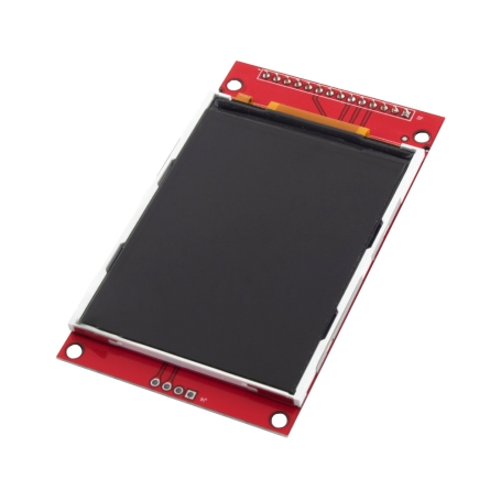

ماژول نمایشگر "LCD 2.8 درایور ILI9341 ارتباط SPI
2061001105
نمایشگر رنگی TFT سایز 2.8 اینچ با درایور ILI9341، رزولوشن 320x240 پیکسل، پشتیبانی از 65 هزار رنگ و ارتباط SPI چهار سیمه بدون تاچ.
3.3
(8 رأی‌دهنده)
10,700,000 ریال
این ماژول نمایشگر رنگی 2.8 اینچی از نوع TFT با درایور قدرتمند ILI9341 طراحی شده است و از رابط ارتباطی پرکاربرد SPI بهره می‌برد. این ماژول امکان نمایش تصاویر و متون با کیفیت بالا و عمق رنگ 65 هزار رنگ را فراهم می‌کند و تنها با چند پایه ورودی/خروجی (IO) قابل کنترل است، بنابراین گزینه‌ای ایده‌آل برای پروژه‌های مبتنی بر میکروکنترلرهایی مانند Arduino، STM32 و ESP32 به شمار می‌رود. وجود درگاه کارت حافظه MicroSD در پشت برد، امکان بارگذاری مستقیم داده‌های گرافیکی و تصویر را فراهم کرده و کار با آن را بسیار ساده می‌سازد. این ماژول از استانداردهای ساخت دقیق و پایدار برخوردار بوده و در شرایط دمایی گسترده عملکردی قابل اعتماد دارد. به لطف طراحی مدار مجتمع کنترل نور پس‌زمینه (LED Backlight)، روشنایی نمایشگر قابل تنظیم و کنترل نرم‌افزاری است.
  • نوع نمایشگر: TFT LCD رنگی
  • سایز صفحه‌نمایش: 2.8 اینچ
  • رزولوشن: 240×320 پیکسل
  • تعداد رنگ قابل نمایش: 65K (RGB565)
  • درایور نمایشگر: ILI9341
  • رابط ارتباطی: 4 سیمه SPI
  • ابعاد ماژول (PCB): 50×86 میلی‌متر
  • سطح فعال (AA): 43.2×57.6 میلی‌متر
  • ولتاژ کاری: 3.3 تا 5 ولت
  • جریان مصرفی: حدود 90 میلی‌آمپر
  • دمای کاری: 20- تا 60+ درجه سانتی‌گراد
  • وزن: حدود 25 گرم
  • درگاه حافظه: MicroSD
این نمایشگر برای کاربرانی که به دنبال یک رابط گرافیکی ساده، سبک و باکیفیت برای پروژه‌های خود هستند، گزینه‌ای مقرون‌به‌صرفه و مؤثر است. به دلیل نیاز کم به پایه‌های کنترلی، برای توسعه سیستم‌های نهفته، طراحی پنل‌های کوچک و نمایش اطلاعات سنسورها بسیار مناسب است.
  •  نمایش اطلاعات در پروژه‌های Arduino و STM32
  •  ساخت واسط کاربری برای دستگاه‌های اندازه‌گیری
  •  استفاده در سیستم‌های کنترل هوشمند خانگی
  •  نمایش وضعیت سنسورها در پروژه‌های IoT
  •  نمایشگر برای چاپگرهای سه‌بعدی و CNC
  •  تجهیزات آموزشی و آزمایشگاهی
  • کیت‌های توسعه الکترونیکی
  • دستگاه‌های قابل‌حمل با مصرف توان پایین
  •  نمایش داده‌های تصویری در پروژه‌های صنعتی
  •  سیستم‌های مانیتورینگ ساده و گرافیکی
This 2.8-inch color TFT LCD module features the ILI9341 driver and communicates via a 4-wire SPI interface. It supports up to 65K colors and delivers sharp, vivid images with a resolution of 240×320 pixels. The module can be easily controlled using a few GPIO pins, making it ideal for use with Arduino, STM32, ESP32, and similar microcontrollers. It also includes a MicroSD card slot for easy image or data loading. Built with high-quality materials and reliable soldering, the module performs stably under a wide temperature range. The integrated LED backlight circuit allows brightness control via software or hardware, enhancing visual flexibility in embedded applications
Display Color: RGB 65K color
Screen Size: 2.8(inch)
Type: TFT
Driver IC: ILI9341
Resolution: 320*240 (Pixel)
Module Interface: 4-wire SPI interface
Active Area (AA area):  43.2x57.6(mm)
Module PCB Size:50.0x86.0(mm)
Operating Temperature:-20℃~60℃
Storage Temperature : -30℃~70℃
VCC power voltage: 3.3V~5V
Logic IO port voltage: 3.3V(TTL)
Power Consumption: TBD
Rough Weight(Package containing): No touch: 34(g)

  • بهرنگ MJ | 3 هفته پیش
    من اين lcd رو خريدم و موفق شدم بطور کامل با ميکروکنترلر SAM3X8E از خانوادة ARM اتمل درايوش کنم گرچه دو هفته طول کشيد و از کتابخانة Microchip Studio استفاده کردم. دو تا عيب داشت براي من:
    1- من فکر ميکردم تاچ اسکرين کنترلر ADS7843 هم دارد. يعني مطابق ديتا شيت اوليه اش تاچ کنترلر هم بايد ميداشت ولي الان از روي عکسها مشخصه که کنترلر تاچ ندارد. (دو ورژن دارد ظاهرا) سؤال من اين است که کلا تاچ دارد يا ندارد که ADS7843 را پشتش لحيم کنم؟
    2- بايد حواستان باشد که وقتي برايش PCB طراحي ميکنيد آن رديف پين هدر اصلي به تنهايي تکيه گاه مکانيکي ماژول قرار نگيرد. من اين کار را کرده بودم و پين هدر مادگي زيرش لق شد و مجبور شدم پين هدر مادگي را از برد لحيمزدايي و باز کنم و پين هدر خود lcd رو مستقيما به PCB لحيم کنم.
    3- نکتة سوم اينکه تا جايي که من در عرض آن دو هفته فهميدم اين کنترلر ili9341 که روي اين برد نصبه Write ONLY هستش يعني وقت خودتون رو تلف نکنيد براي خواندن chip id و RAM گرافيکي کنترلر. من که اينطور فهميدم.
    • پشتیبانی | 3 هفته پیش
      بهرنگ MJ
      سلام و احترام، این ماژول نمایشگر تاچ ندارد و در نتیجه تراشه کنترلر تاچ مانند ADS7843 نیز برای آن در نظر گرفته نشده است. در برخی مدل‌های مشابه از همین نمایشگر، نسخه تاچ‌دار و بدون تاچ وجود دارد، اما این کالا از نوع بدون تاچ است و اضافه کردن ADS7843 به‌تنهایی باعث تاچ‌دار شدن آن نمی‌شود، چون خود لایه تاچ و اتصالات مربوطه نیز باید روی پنل وجود داشته باشد. نکته مکانیکی درباره اتکا نکردن کامل ماژول به پین‌هدر نیز صحیح است و بهتر است در طراحی PCB، ساپورت مکانیکی جداگانه در نظر گرفته شود.
  • محمد جواد حسین زاده | 4 هفته پیش
    این نسخه بردش بزرگ‌ شده ورژن 1.2 هست.
    آیا نسخه 1.1 که قبلا داشتین را موجود میکنید؟
  • علیسان احمدنژاد | 2 ماه پیش
    نسخه تاچ کی موجود میشه؟؟
    یا الان موجود هست؟؟
    جسارتا لمسیه؟
    و آیا میشه با esp8266 راه اندازی کرد؟
    ممنون میشم پاسخ بدید با تشکر
    مشاهده پاسخ ها (3)
    • پشتیبانی | 2 ماه پیش
      علیسان احمدنژاد
      سلام و احترام، این مدل بدون کنترلر لمسی مجزا ارائه می‌شود، این مدل تنها شامل نمایشگر بوده و قابلیت لمسی ندارد زیرا کنترلرهای لمس مانند XPT2046 روی آن قرار نگرفته است. همچنین این نمایشگر از طریق رابط SPI قابل راه‌اندازی با ESP8266 است، زیرا ESP8266 از پروتکل SPI پشتیبانی می‌کند و با تنظیم پایه‌های SCK، MOSI، MISO و CS در کد، امکان استفاده از آن فراهم می‌شود.
  • صادق غفاری | 5 ماه پیش خریدار
    موجودش کنید لطفا فروش بالاس تعداد باید بیارید هر سری ناموجود میشه فورا
  • شرکت برنامه نویسان آفتاب خزر | 9 ماه پیش خریدار
    با سلام متاسفانه PCB و جای پین هدر این ماژول با پارتی یک سال پیش آوردید فرق داره. در حال حاضر نمیدونیم دفعه های بعدی چه تغییراتی روی PCB این ماژول اعمال میشه و پروژه ما رو دچار چالش میکنه
    • پشتیبانی | 9 ماه پیش
      سلام و احترام، در خصوص ماژول LCD 2.8 اینچ با درایور ILI9341، اگر تغییری در طراحی PCB یا محل پایه‌ها اعمال شود، نسخه جدید آن با شماره ورژن مشخص می‌گردد تا امکان تشخیص تفاوت‌ها وجود داشته باشد، بنابراین در صورت عدم درج ورژن روی کالا، تفاوت عملکردی یا جانمایی پین‌ها وجود نخواهد داشت.
  • امیرعلی گودرزی | 9 ماه پیش خریدار
    من این ماژولو خریدم اما تاچش کار نمیکنه با اینکه پین واسع تاچ داره تو نطرات همین الان خوندم که نداره اما واسم سواله که پین ها واسه چیه پس ؟ حالا من اینو چکار میتونم کنم ؟ من واسع پروژم به تاچش نیلز داشتم
      امیرعلی گودرزی
      سلام ماژول نمایشگر 2.8 اینچ ILI9341 نسخه‌ای که ارائه شده است در بخش سخت‌افزار دارای پین‌های مخصوص تاچ (T_DO، T_DIN، T_CS، T_CLK و T_IRQ) می‌باشد، اما روی خود برد تاچ پنل نصب نشده است و به همین دلیل عملکرد لمسی در این ماژول فعال نیست. این پین‌ها صرفاً برای استفاده در نسخه‌هایی است که پنل لمسی مقاومتی مستقیما روی نمایشگر مونتاژ شده باشد، اما در این محصول چنین پنلی وجود ندارد. برای استفاده از قابلیت لمسی باید یک پنل تاچ مقاومتی متناسب با نمایشگر تهیه و روی آن نصب کنید یا از نسخه‌های دیگر ماژول که همراه با تاچ ارائه می‌شوند استفاده نمایید.
  • محمدرضا غضنفری | 9 ماه پیش
    سلام این ماژول رو با رزبری میشه راه اندازی کرد؟
      محمدرضا غضنفری
      سلام، بله این نمایشگر 2.8 اینچ با درایور ILI9341 از طریق رابط SPI کاملاً قابلیت راه‌اندازی با رزبری‌پای را دارد. در کتابخانه‌های گرافیکی رایج مانند Python (کتابخانه‌های luma.lcd یا TFT) و همچنین در محیط C می‌توانید این درایور را استفاده کنید. تنها کافی است پایه‌های SPI (MOSI، MISO، SCK، CS، DC و RESET) به پین‌های متناظر رزبری متصل شوند و ولتاژ منطقی نیز روی 3.3 ولت تنظیم شود تا مشکلی در ارتباط به وجود نیاید.
