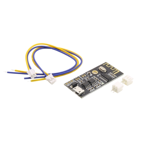

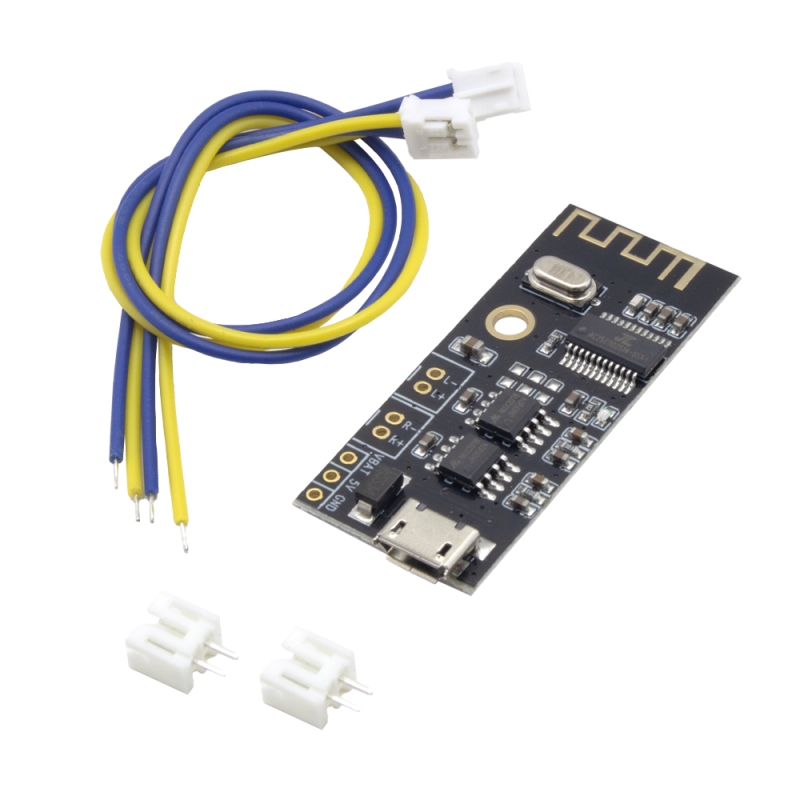

ماژول بلوتوث صوتی MH-M38 با پشتیبانی از بلوتوث نسخه 4.2 و قابلیت تقویت صدا با خروجی 5 وات برای هر کانال، یک گزینه عالی برای پروژه‌های صوتی است. این ماژول دارای دو خروجی آمپلی‌فایر داخلی بوده که امکان اتصال مستقیم به بلندگوهای 4 تا 8 اهم را فراهم می‌کند. همچنین با استفاده از این ماژول، می‌توانید به صورت بی‌سیم از طریق بلوتوث به دستگاه‌های پخش صوتی مانند تلفن همراه یا لپ‌تاپ متصل شوید و صدای با کیفیت و واضحی را تجربه کنید.
پشتیبانی از بلوتوث: نسخه 4.2
توان خروجی آمپلی فایر: 2x5W
ولتاژ کاری: 3.7 تا 5 ولت DC
امپدانس بلندگو: 4 تا 8 اهم
ورودی صوتی: بلوتوث
مناسب برای: پروژه‌های DIY صوتی، اسپیکرهای قابل‌حمل، و سیستم‌های صوتی خانگی
MH-M18/M28/M38 is a low-power Bluetooth design solution that supports the latest Bluetooth 4.2 transmission, two-channel stereo lossless playback, and Bluetooth wireless transmission when the module is connected to Bluetooth, which is very convenient. In an open environment, the Bluetooth connection distance can be up to 20 meters.Widely used in a variety of Bluetooth audio reception, a variety of audio DIY modification.For your different needs, we offer 3 versions for you to choose from:
Bluetooth V4.2 version, support Bluetooth automatic connection technology, support WAV/WMA/FLAC/APE/MP3 lossless decoding, stereo dual channel output
After the module is powered on, the mobile phone searches for the Bluetooth name MH-M18/MH-M28/MH-M38, and can play music after connecting Bluetooth
module blue indicator light
When the Bluetooth is not connected, the indicator light flashes quickly
When the Bluetooth connection is on, the indicator light is always on
The following is an introduction to each version
Power supply: You can directly use the MICRO USB Android cable 5V for direct power supply, or you can also connect 5V power supply or 3.7V lithium battery (as shown below). Note that the 5V and 3.7V power supply interfaces are different. The 5V voltage is connected to 5V and GND, and the 3.7V lithium battery is connected to VBAT and GND.
The maximum operating current is 5V2A. It is recommended to use a regulated 5V2A power supply for better sound quality.
Support USB sound card, free drive (plug and play). Connect the module to the computer with a USB cable, and the computer can play music through the module amplifier output.
Audio output: output left and right stereo audio signals, which can be connected to two 2-8 ohm, 3-5W speakers, and 4 Euro 5W speakers.
5W power amplifier on board :This product has its own dual 5W power amplifier circuit, and must not be connected to another amplifier! The outputs of the two amplifiers may not be connected in parallel or the negative poles may be connected together, otherwisethe power amplifier chip may be damaged.
