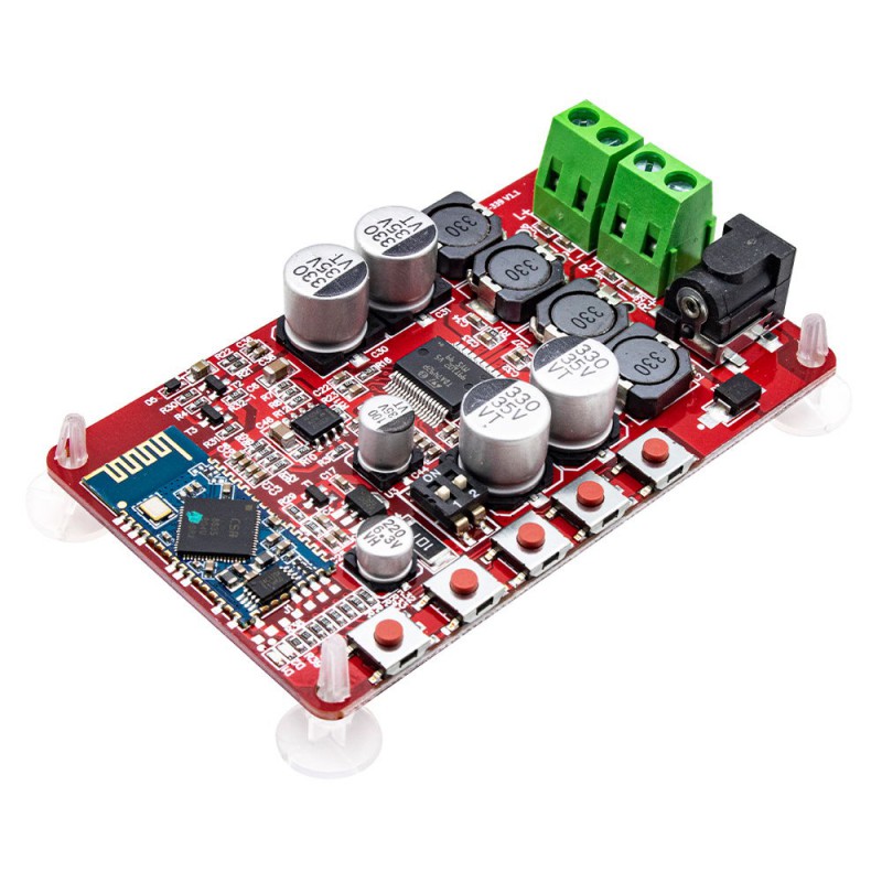

ماژول آمپلی فایر TDA7492P استریو 2X25W به همراه بلوتوث چیپ CSR8635 و کیفیت صدای بسیار خوب
31,320,000 ریال
این ماژول یک آمپلی فایر TDA7492P استریو 2X25W به همراه بلوتوث نسخه 4 با چیپ CSR8635 و کیفیت صدای بسیار خوب می باشد. با استفاده از چیپ بلوتوث CSR8635 که دارای نسخه 4 بلوتوث بوده و قابلیت اتصال مناسب نرم افزاری دارد شما میتوانید صوت ارسالی خود را توسط این ماژول، با کیفیت بسیار عالی پخش نمایید.
روی ماژول 5 عدد کلید برای استفاده آسان از ماژول قرار داده شده است تا بتوانید تنظیمات لازم خود را اعمال نمایید. هم چنین توسط DIP Switch نیز می توانید میزان تقویت تقویت کننده را تغییر دهید.
خروجی صدای این ماژول استریو بوده و شما می توانید دو عدد اسپیکر را با توان 25 وات راه اندازی کنید. امپدانس اسپیکر می تواند مقادیر 4، 6، 8 و 16 اهم داشته باشد ولی برای بهترین کیفیت صدا، امپدانس 8 اهم مناسب می باشد.
بعد از روشن شدن دستگاه، بین 3 تا 10 ثانیه صبر کنید تا در حالت Pairing قرار گیرد و LED های ابی و قرمز مرتبا چشمک بزنند و سپس شما می توانید به ماژول متصل شوید. نام ماژول در حالت pairing نیز SANWU Audi می باشد.

    سلام اگر تغذیه 24V 5A به ماژول بدیم مشکلی ایجاد میکنه؟ IC داغ نمیشه و نمیسوزه؟ تو انتقال صدا باعث ایجاد نویز میشه؟ متشکرم از راهنماییتون
      مهدی شکوری سلام جریان به نسبت نیاز خود از منبع استفاده خواهد کرد و خیر مشکلی در صدا یا ... نخواهید داشت فرا تر ولتاژ اعلامی موجب ایجاد مشکل در مدار خواهد شد .

    بابت امپلی فایر مدل tda7492 سوال داشتم عکس محصول برای مدل tda7492p هستش و توضیحاتی که در سایت نوشتین یه جا نوشتین ۲ تا ۲۵ وات میده یه جا نوشتین ۲تا۵۰ وات میده که ۲تا ۲۵ وات برای ic tda7492 p هستش و ۲ تا ۵۰ وات برای مدل tda7492
      Javid Asraf سلام
      با تشکر تصحیح شد

    سلام من این محصول رو خریداری کردم عالیه فقط روی دیتاشیت ماژول بلوتوثش دیدم که ورودی های ایوایکس و میکروفن و معموری و فلش هم داره ایا میشه روی این ماژول این هارو گزاشت ؟ و راستی اگه بین خروجی صدا ماژول بلوتوث و ورودی ماژول امپیلی یک برد اکو بزارم بهم باس و بم و زیر رو میده یا نه ؟ ممنون از سایت خوبتون
      محمد یوسفی رضایت شما باعث خشنودی است. از اینکه فروشگاه ما را برای خرید انتخاب کرده اید متشکریم. برای دریافت پاسخ سریع و جامع در مورد سوالات علمی و فنی خواهشمند است به انجمن های تخصصی برق و الکترونیک ECA مراجعه فرمایید. (www.eca.ir/forums)

    سلام ببخشید ورودی تغذیه برق چقدر است
      حبیب زمانی شورابی سلام، 8 الی 24 ولت DC می باشد

    عرض سلام و خسته نباشید. این ماژول راهنمای صوتی (چینی یا انگلیسی) موقع اتصال یا قطع اتصال بلوتوث دارد؟
      سعید کریمی سلام ، اعلان اتصال بر روی این ماژول موجود است .

    سلام وقت بخير ايا اين ماژول رو ميشه به ضبط خودرو اضافه كرد؟؟؟
      amin movahed سلام، بله امکان پذیر است.

    ورودی ا یو ایکس داره برای نصب پنل فلش خور
      علی شریفی سلام، خیر ندارد.

    سلام وقت بخير
    ميخواستم بدونم با اين ماژول ميشه يه اسپيكر پرتابل درست كرد؟ (با 4تا باتري ليتيومي 3.7 ولت)
      امير حسين تجرد سلام، بله می توانید.
