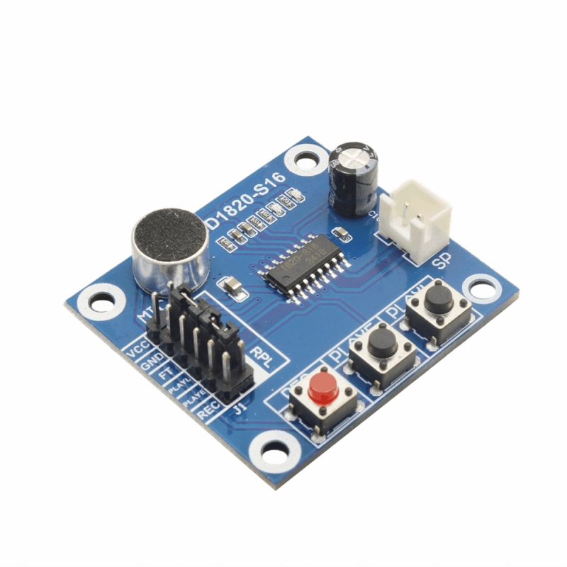

ماژول ضبط و پخش صدا مبتنی بر تراشه ISD1820 با حداکثر زمان ضبط 20 ثانیه و ارتباط آسان با انواع میکروکنترلرها و بردهای آردوینو

ماژول ضبط صدا ISD1820 یک ابزار کارآمد و ساده برای ضبط و پخش صدا با کیفیت بالا است. این ماژول بر پایه تراشه ISD1820 طراحی شده و می‌تواند صدا را به مدت 8 تا 20 ثانیه ضبط و بازپخش کند. با استفاده از این ماژول، شما می‌توانید به راحتی صدای خود را ضبط کرده و در هر زمان که نیاز دارید، آن را پخش کنید.
تراشه: ISD1820
ولتاژ کاری: 3-5 ولت DC
اسپیکر: 8 اهم، 0.5 وات
مدت زمان ضبط: 8 تا 20 ثانیه
قابلیت کنترل: دستی یا با استفاده از میکروکنترلر ( مانند آردوینو و سایر امبدد بردها )
مد Power down خودکار
ابعاد: 43x38 میلی‌متر
وزن: 20 گرم

نحوه استفاده
تغذیه ماژول را متصل کنید.
دکمه قرمز رنگ REC را نگه دارید تا صدا ضبط شود.
برای پخش صدا، دکمه PLAY را فشار دهید.
می‌توانید با استفاده از میکروکنترلرها، عملکرد ماژول را به صورت خودکار کنترل کنید.

ISD1820 Sound/Voice Board Recording Recorder Playback Module Arduino, ARM
Voice record module is base on ISD1820, which a multiple-message record/playback device. It can offer true single-chip voice recording, no-volatile storage, and playback capability for 8 to 20 seconds. The sample is 3.2k and the total 20s for the Recorder.
Operating mode selector switch
LED indicates if the board is recording
Record up to 64 seconds of audio
All pins of the ISD1932 broken out to 0.1″ headers
Breadboard friendly
This module use is very easy which you could direct control by push button on board or by Microcontroller such as Arduino, STM32, Chip Kit etc. From these, you can easy control record , playback and repeat and so on.
2.4V to 5VDC supply voltage
On-chip  speaker driver
Record up to 20 seconds of audio
