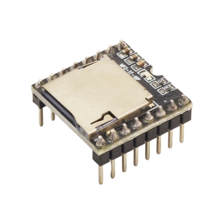

ماژول MP3 Player مینی DFPlayer پخش فایل های MP3
کد کالا: 3011017010
ماژول پخش فایل های صوتی با پشتیبانی از فرمت های صوتی MP3 و WMV و ارتباط سریال UART برای ارتباط با انواع میکروکنترلرها
100 2% 265,580‎ تومان
2,710,000 ریال
DFPlayer Mini یکی از مناسب ترین ماژول های موجود برای پخش فایل های صوتی است که قابلیت پخش فایل های MP3 و WMV با کیفیت مطلوب را دارد. این ماژول کوچک با یک خروجی ساده می تواند مستقیما به اسپیکر متصل شود.جهت ارتباط آسان با میکروکنترلر ها می توانید از  رابط سریال UART استفاده کنید و همچنین می توانید نحوه ی پخش را بدون نیاز به میکروکنترلر و از طریق کلید ها کنترل کنید.
ویژگی ها
  • ولتاژ تغذیه: 3.2 تا 5 ولت
  • جریان مصرفی در حالت آماده به کار: 20 میلی آمپر
  • دارای شیار MicroSD با قابلیت پشتیبانی از فرمت های FAT16 و FAT32 تا حجم 32GB
  • فرمت های صوتی: MP3 و WMV
  • پروتکل ارتباطی : سریال ( UART ( Rx Tx
  • نرخ پیش فرض سریال: 9600
  • قابل اتصال به USB
  • قابلیت کنترل کامل پخش از طریق کلیدها
  • قابلیت افزایش یا کاهش حجم صدا
  • دارای 30 سطح برای حجم صدا
  • 6 مد اکولایزر
  • قابلیت پخش ترتیبی یا تکرار یک آهنگ
  • دسته بندی فایل ها تا 100 پوشه و 255 آهنگ در هر پوشه (فولدر بندی به صورت 01 و 02 و ... تا 99)
  • نشانگر LED وضعیت پخش
  • قابلیت اتصال مستقیم به بلندگو
  • حداکثر توان خروجی صدا: 3 وات
  • قابل استفاده با باتری
  • قابل استفاده با بردهای آردوینو و سایر میکروکنترلر ها
  • پیاده سازی آسان
  • سیستم های الکترونیکی گویا
  • کاربردهای تبلیغاتی
  • برد صوتی آسانسور
  • هشدار دهنده های صوتی
  • راهنماهای الکترونیکی
  • خانه های هوشمند
  • و هر پروژه ای که به پخش صدا  نیاز داشته باشد
