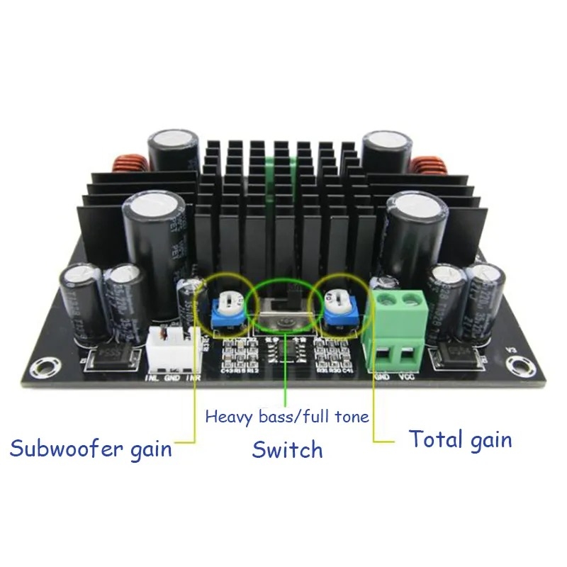

ویژگی‌
توان بالا و کیفیت صدا: با توان خروجی وات بالا، این ماژول برای بلندگوهای پرقدرت و سیستم‌های صوتی حرفه‌ای طراحی شده است
طراحی بهینه و ابعاد مناسب: وزن سبک و ابعاد کوچک آن را برای استفاده در انواع پروژه‌های صوتی و الکترونیکی ایده‌آل می‌سازد
خنک‌کنندگی پیشرفته: هیت سینک مستحکم و فن خنک‌کننده داخلی، تضمین‌کننده عملکرد پایدار حتی در استفاده طولانی‌مدت است
راندمان انرژی بالا: با استفاده از تکنولوژی کلاس D، این ماژول مصرف انرژی بسیار بهینه‌ای دارد

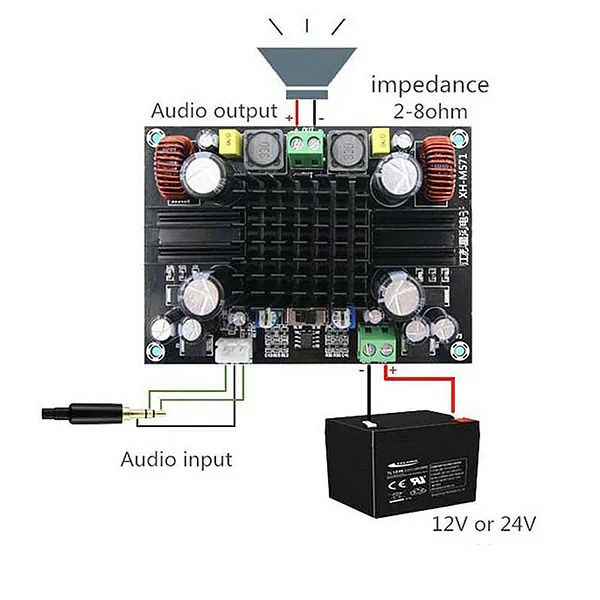

    یعنی با همین برق خودرو به ۱۵۰ وات خروجی میرسیم عزیز؟
    • پشتیبانی | 8 ماه پیش
      حمیدرضا سلطان پور سلام و احترام، در صورت استفاده از برق خودرو (حدود 12 تا 14 ولت)، این ماژول معمولاً به توان نامی 150 وات واقعی نمی‌رسد، زیرا دستیابی به چنین توانی معمولاً به ولتاژ تغذیه بالاتری در محدوده حدود 24 ولت نیاز دارد. با ولتاژ باتری خودرو این ماژول قابل استفاده است اما توان خروجی عملی آن کمتر از مقدار حداکثری اعلام‌شده خواهد بود.
  • حمیدرضا سلطان پور | 8 ماه پیش
    این ماژول رو میشه با برق خودرو ک ۵۰ امپر به بالا هست راه اندازی کرد اسیب نمیبینه ؟
    مشاهده پاسخ ها (6)
      حمیدرضا سلطان پور سلام و احترام، بله، می‌توان این ماژول را با برق خودرو راه‌اندازی کرد زیرا ولتاژ سیستم خودرو حدود **12 تا 14 ولت** است که در محدوده کاری بسیاری از این ماژول‌ها قرار می‌گیرد؛ مقدار **50 آمپر مربوط به حداکثر توان تأمین باتری خودرو است** و ماژول فقط به اندازه نیاز خود جریان می‌کشد، بنابراین از این نظر آسیبی نمی‌بیند. با این حال بهتر است **اتصال صحیح، سیم مناسب و در صورت امکان فیوز محافظ** در مسیر تغذیه استفاده شود.
    نیاز به فیلتر پایین گذر نداره ؟
      حمیدرضا سلطان پور سلام و احترام، این ماژول **XH‑M571** به‌طور معمول دارای **فیلتر پایین‌گذر (Low‑Pass) داخلی** برای استفاده در ساب‌ووفر است و فرکانس‌های بالاتر را حذف می‌کند تا فقط محدوده فرکانس بم تقویت شود؛ بنابراین در حالت عادی **نیازی به فیلتر پایین‌گذر جداگانه نخواهید داشت**، مگر اینکه بخواهید تنظیمات دقیق‌تر یا اکتیو جداگانه در مسیر سیگنال اعمال کنید.
