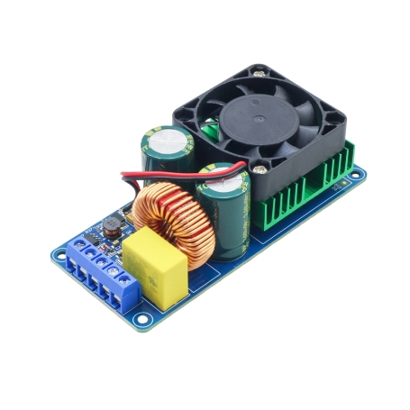

ماژول تقویت‌کننده دیجیتال تک کانال IRS2092 با توان 500 وات، یک انتخاب عالی برای تجربه صدای قدرتمند و باکیفیت است. این ماژول با توان خروجی چشمگیر 500 وات، برای استفاده در سیستم‌های صوتی پرتقاضا مانند ساب‌ووفرهای خودرو طراحی شده است. تکنولوژی پیشرفته کلاس D و طراحی تک کانال، بازده انرژی بالا و تولید گرمای کمتر را تضمین می‌کند. همچنین، این ماژول با ویژگی‌های حفاظتی کامل از جمله محافظت در برابر اتصال کوتاه، داغ شدن بیش‌ازحد و حفاظت از بلندگوها، عملکرد ایمن و قابل اعتمادی را ارائه می‌دهد.
نوع: ماژول
چیپ: کلاس D مدل IRS2092S
تعداد کانال: تک کانال

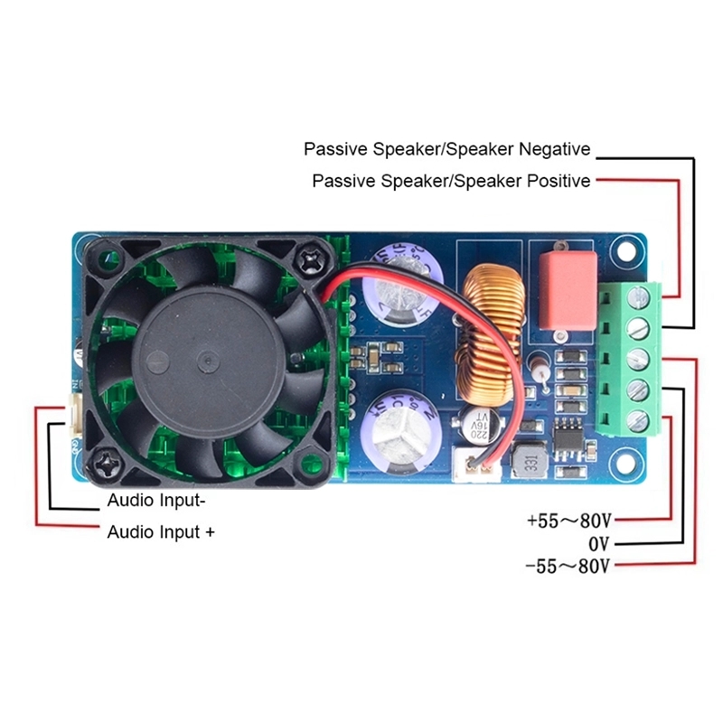

ولتاژ ورودی: منبع تغذیه دوگانه DC با ولتاژ ±55V تا ±80V
توان خروجی: 500 وات
امپدانس خروجی: 4-8 اهم
تقویت ولتاژ: 50 برابر
بازه فرکانسی: 20Hz-20KHz
ویژگی‌های حفاظتی: اتصال کوتاه، دمای بالا، محافظت از بلندگو
ابعاد: 96x43x27 میلی‌متر
نکات مهم
منبع تغذیه دوگانه با ولتاژ مناسب (±55V تا ±80V) استفاده شود.
بلندگوهایی با امپدانس 4-8 اهم و ابعاد 10-18 اینچ پیشنهاد می‌شود.
تهویه و خنک‌سازی مناسب برای جلوگیری از داغ شدن الزامی است.
قبل از روشن کردن، از صحت اتصالات و سیم‌کشی اطمینان حاصل کنید.

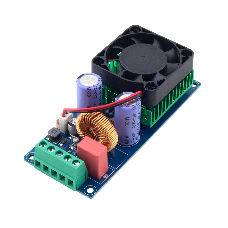

  • محمد مجیدی | 2 ماه پیش خریدار
    سلام وقت بخیر ، در موجودی فعلی زیر هیتسینک یک آیسی قرار داره یا 3تا هستند و اینکه پتانسیومتر داره کنار هیتسینک یا نه
    • پشتیبانی | 2 ماه پیش
      محمد مجیدی سلام و احترام، در این ماژول تراشه IRS2092S به‌عنوان بخش کنترل آمپلی‌فایر استفاده می‌شود و بخش قدرت معمولاً شامل ترانزیستورهای توان زیر هیت‌سینک است، نه چند آی‌سی کنترل. در مورد تعداد قطعات زیر هیت‌سینک و وجود پتانسیومتر کنار هیت‌سینک، اطلاعات رسمی و ثابت برای نسخه‌های مختلف این ماژول ارائه نشده است و امکان تغییر در طراحی برد وجود دارد.
