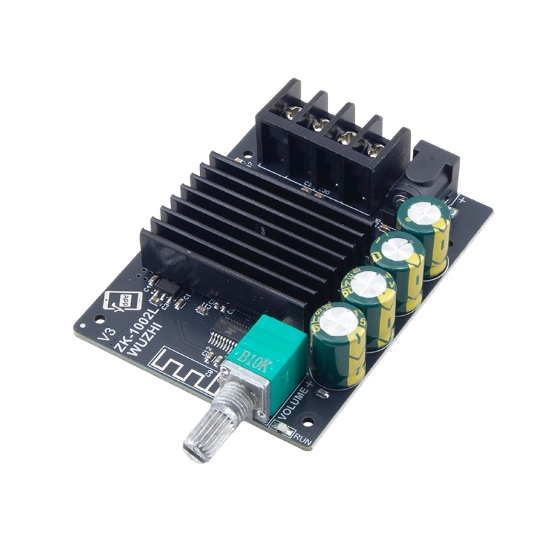

ماژول آمپلی فایر صوتی بلوتوث دار دو کاناله 2x100 وات مدل ZK-1002L
کد کالا: 3011017133
ماژول آمپلی فایر صوتی ZK-1002L یک تقویت‌کننده دیجیتال دو کاناله با ورودی بلوتوث نسخه 5.0 است که برای ساخت سیستم‌های صوتی کوچک و قابل حمل استفاده می‌شود. این ماژول با تغذیه 5 تا 24V DC و توان خروجی حداکثر 200W برای اتصال به دو بلندگو مناسب است.
27,100,000 ریال
ماژول آمپلی فایر ZK-1002L یک برد تقویت‌کننده صوتی استریو با قابلیت دریافت صدا از طریق بلوتوث است. این ماژول با بهره‌گیری از طراحی دیجیتال، امکان تقویت سیگنال صوتی و اتصال مستقیم به بلندگوهای دو کاناله را فراهم می‌کند.وجود بلوتوث نسخه 5.0 باعث می‌شود اتصال بی‌سیم به تجهیزات صوتی مانند تلفن همراه، تبلت و سایر دستگاه‌های دارای بلوتوث به سادگی انجام شود. طراحی کوچک و ورودی تغذیه گسترده، این ماژول را برای ساخت اسپیکرهای سفارشی، سیستم‌های صوتی قابل حمل و پروژه‌های الکترونیکی مناسب کرده است.توان خروجی این ماژول به ولتاژ تغذیه، جریان منبع و امپدانس بلندگو وابسته است. برای دستیابی به توان بالاتر، استفاده از منبع تغذیه مناسب و بدون نویز توصیه می‌شود.
نکات ایمنی
*توجه داشته باشید که در ابتدا سیم کشی تغذیه را انجام داده و سپس از طریق منبع تغذیه، جریان برق را برقرار کنید.
*در صورت اتصال با سیم حاوی جریان برق و قطع و وصل ناگهانی ولتاژ، به علت جریان هجومی خازن، تراشه اصلی صدمه دیده و می سوزد.
*سوختن ماژول در این حالت مشمول گارانتی تعویض نمی باشد.
  • نوع: ماژول آمپلی فایر صوتی دیجیتال
  • مدل: ZK-1002L
  • تعداد کانال: 2 کانال استریو
  • توان خروجی: حداکثر 2×100W
  • حداکثر توان خروجی کل: 200W
  • ولتاژ تغذیه: 5 تا 24V DC
  • ورودی صوتی: بلوتوث
  • نسخه بلوتوث: 5.0
  • برد ارتباط بلوتوث: بیش از 15m در فضای بدون مانع
  • امپدانس بلندگو: 4 تا 8Ω
  • توان مناسب بلندگو: 20 تا 200W
  • حفاظت‌ها: اضافه دما، اضافه جریان، اتصال کوتاه
  • ابعاد: 69 × 53 × 21 میلی متر
  • دارای ورودی صوتی بی‌سیم بلوتوث
  • خروجی استریو دو کاناله
  • طراحی کوچک و مناسب ساخت سیستم صوتی سفارشی
  • پشتیبانی از محدوده گسترده تغذیه
  • دارای مدارهای حفاظتی داخلی
  • مناسب برای اتصال به بلندگوهای مختلف
ماژول آمپلی فایر ZK-1002L برای تقویت سیگنال صوتی و ساخت سیستم‌های صوتی سفارشی استفاده می‌شود. این ماژول به دلیل داشتن بلوتوث داخلی و ابعاد کوچک، برای پروژه‌هایی که نیاز به پخش صدای بی‌سیم دارند گزینه مناسبی است.
  • ساخت اسپیکر بلوتوثی
  • سیستم‌های صوتی قابل حمل
  • پروژه‌های DIY صوتی
  • تقویت صدای تجهیزات الکترونیکی
  • سیستم‌های صوتی سفارشی
  • پروژه‌های مبتنی بر باتری
Product Name : MINI 2*100W Bluetooth5.0 power amplifier module
Product model : ZK-1002L
Audio input : Bluetooth
Power Supply : DC5-24V(high power recommended high voltage)
Adapter speaker:  20-200W;4-8Ω
Channels : left and right stereo (stereo)
Bluetooth version : 5.0(>15 meters without occlusion)
Bluetooth name : Wuzhi Audio
Protection mechanism : Overheat, Overcurrent, short circuit protection
Product size 69x53x21mm
Tip: To have enough output power if the audio input is sufficient and the supply voltage/current is sufficient. The power supply voltage is higher and the relative power will be larger. The speakers with different impedances will have different output power. In the case of sufficient voltage and current, the larger the ohms of the horn, the smaller the relative sound power. Please pay attention!

  • مهدی کریم پور | 9 ماه پیش خریدار
    سلام وقتتون بخیر
    این ماژول به دلیل اینکه بجز بلوتوث ورودی صدای دیگه ای نداره پس عملاً نمیشه به ضبط خودرو وصلش کرد درسته؟
    آیا راه دیگه ای داره که بشه به ضبط خودرو وصلش کنیم؟
    • پشتیبانی | 9 ماه پیش
      مهدی کریم پور سلام و احترام، بله این ماژول به‌صورت مستقیم فقط ورودی صوتی بلوتوث دارد و ورودی آنالوگ AUX یا RCA برای اتصال مستقیم به خروجی ضبط خودرو در نظر گرفته نشده است، بنابراین اتصال سیمی مستقیم از ضبط خودرو امکان‌پذیر نیست. تنها راه استفاده، ارسال صدای ضبط به‌صورت بی‌سیم از طریق بلوتوث است، یعنی ضبط خودرو باید خروجی بلوتوث داشته باشد یا از یک فرستنده بلوتوث جانبی استفاده شود تا صدا به‌صورت بی‌سیم به این ماژول منتقل شود.
    راستی سیم کشی رو که تکمیل کردیم بلوتوث ماژول رو چطوری روشن و خاموش کنیم؟
      مهدی کریم پور سلام و احترام، در ماژول آمپلی‌فایر ZK-1002L بلوتوث به‌صورت خودکار هم‌زمان با اعمال تغذیه فعال می‌شود و طبق اطلاعات رسمی، ورودی یا کلید مجزایی برای روشن و خاموش‌کردن مستقل بلوتوث در نظر گرفته نشده است. در نتیجه در حالت تغذیه‌دار، ماژول بلوتوث همواره روشن است و تنها راه غیرفعال‌کردن آن قطع تغذیه کل ماژول یا استفاده از کلید در مسیر ورودی برق می‌باشد و امکان خاموش‌کردن بلوتوث بدون قطع برق از خود ماژول وجود ندارد.
  • مهدی کریم پور | 10 ماه پیش خریدار
    سلام وقتتون بخیر 2 تا باند ۷۱۸ با توان 80 وات ( هر کدام) روی ماشین دارم میخوام بدونم با این ماژول 2 در 100 وات شما از تمام ظرفیت باند ها میتونم استفاده کنم؟ جواب میده یا 100 وات واقعی نمیده؟
    • پشتیبانی | 10 ماه پیش
      مهدی کریم پور سلام و احترام، این ماژول ZK-1002L در شرایط واقعی و با تغذیه ۱۲ تا ۱۴ ولت خودرو توان ۱۰۰ وات واقعی به ازای هر کانال ارائه نمی‌دهد و عدد 2x100 وات مربوط به شرایط ایده‌آل با ولتاژ و امپدانس خاص است، در عمل توان خروجی مؤثر آن کمتر بوده و معمولاً برای راه‌اندازی باندهای ۸۰ وات پاسخ‌گو است اما از تمام ظرفیت نامی باندها استفاده نخواهد شد، با این حال برای استفاده معمول در خودرو و صدای نسبتاً قوی مشکلی ایجاد نمی‌کند.
      مهدی کریم پور سلام و احترام، این ماژول ZK-1002L در شرایط واقعی خودرو با تغذیه ۱۲ تا ۱۴ ولت توان ۱۰۰ وات واقعی به ازای هر کانال نمی‌دهد و عدد 2×100 وات مربوط به شرایط آزمایشگاهی با ولتاژ بالاتر و امپدانس خاص است، در استفاده عملی توان خروجی کمتر است و باندهای ۸۰ وات را راه‌اندازی می‌کند اما از حداکثر ظرفیت نامی آن‌ها استفاده کامل نخواهد شد، برای صدای معمول و نسبتاً قوی پاسخ‌گو است ولی انتظار توان واقعی ۱۰۰ وات نداشته باشید.
      مهدی کریم پور سلام و احترام، توان ۲×۱۰۰ وات این ماژول مقدار اسمی و مربوط به شرایط ایده‌آل با ولتاژ تغذیه بالاتر است و در سیستم خودرو با ولتاژ ۱۲ تا ۱۴ ولت، توان خروجی واقعی هر کانال کمتر از ۱۰۰ وات خواهد بود. با این حال برای باندهای ۸۰ وات شما کاملاً جواب می‌دهد و می‌تواند آن‌ها را به توان نزدیک به ظرفیت اسمی برساند، اما نباید انتظار ۱۰۰ وات واقعی و مداوم از هر کانال در شرایط ماشین داشته باشید.
      مهدی کریم پور سلام و احترام، این ماژول ۲×۱۰۰ وات در شرایط آزمایشگاهی و با تغذیه مناسب اعلام شده است و در کاربرد خودرویی با ولتاژ ۱۲ تا ۱۴ ولت عملاً توان خروجی واقعی آن کمتر از ۱۰۰ وات برای هر کانال خواهد بود. با این حال برای باندهای ۸۰ وات شما کاملاً قابل استفاده است و می‌تواند آن‌ها را به سطح توان نزدیک به ظرفیت اسمی برساند، اما انتظار دریافت ۱۰۰ وات واقعی و مداوم از هر کانال در شرایط ماشین منطقی نیست.
      مهدی کریم پور سلام و احترام، این ماژول ZK-1002L توان 2×100 وات را فقط در شرایط خاص مانند تغذیه ولتاژ بالا، امپدانس 4 اهم و اعوجاج بالا ارائه می‌دهد و در استفاده واقعی روی خودرو معمولاً توان مؤثر هر کانال کمتر از مقدار اسمی خواهد بود. با این حال برای باندهای ۸۰ وات، این ماژول از نظر توان کاملاً جوابگو است و می‌توانید تقریباً از ظرفیت باندها استفاده کنید، کیفیت تغذیه و سیم‌کشی تأثیر زیادی دارد.
