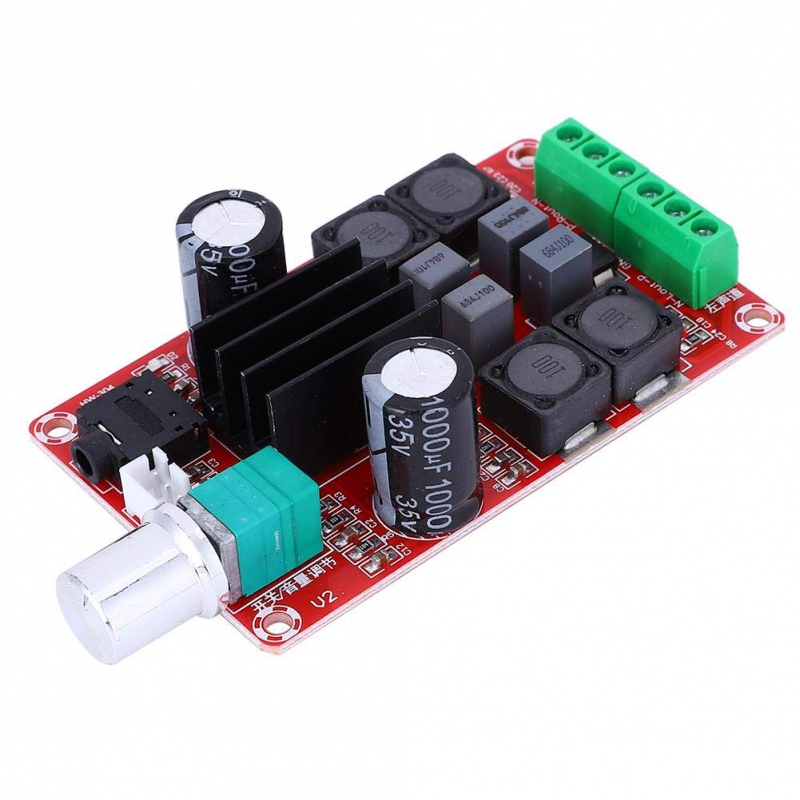

ماژول آمپلی فایر استریو XH-304 دوکاناله با توان خروجی 2X50 وات دارای ورودی صدا جک 3.5 میلی متری و ولتاژ کاری 5 تا 24 ولت
ماژول آمپلی فایر صوتی دو کاناله XH-304 با توان خروجی 2X50W بهره می برد. این چیپ یک تقویت کننده کلاس D بوده که دارای بازده بیشتر از 90 درصد می باشد و مشخصه تلفات آن بسیار پایین بوده و صدای شفاف و با کیفیتی را تامین می نماید.  ولتاژ تغذیه این ماژول می تواند DC 5-24V است.  شما می توانید از اسپیکرهای 4 تا 8 اهم برای خروجی آن استفاده نمایید.
نوع کالا : آمپلی فایر صوتی
مدل : HW-304
ولتاژ تغذیه: DC 5-24V (بهترین برای 24V)
نوع کلاس : کلاس D
نوع کانال: استریو دو کاناله
توان خروجی: 2*50 وات
مطابقت خروجی: 4-8 اهم
محدوده پاسخ فرکانسی: 20 هرتز تا 20 کیلوهرتز
 مقدار SNR : برابر 100dB
ابعاد : 50 * 83 * 21 میلی متر
وزن : 57 گرم

    سلام آیا میشه تو این آمپ بریج زد؟ مثلا از حالت استریو که هست به مونو تغییر بدیم چون توی دیتا شیت TPA3116D2 اجازه بریج داده شده اگه راهی هست لطفا بگین
    • پشتیبانی | 5 ماه پیش
      پارسا حسین سرایی سلام و احترام، با وجود اینکه آی‌سی TPA3116D2 در برخی طراحی‌ها امکان پیکربندی BTL/PBTL دارد، امکان بریج کردن روی این ماژول به طراحی PCB، اتصال پایه‌های مد و فیلتر خروجی بستگی دارد. در این برد خروجی‌ها به‌صورت استریو طراحی شده‌اند و بدون اطلاعات رسمی از نقشه مدار و تنظیمات پایه‌های آی‌سی، تغییر آن به مونو یا اتصال خروجی دو کانال به یکدیگر توصیه نمی‌شود؛ این کار می‌تواند باعث آسیب به آی‌سی شود.
  • پارسا حسین سرایی | 5 ماه پیش
    سلام با پاور ۱۹.۵ ولت ۴.۶۷ آمپر چقدر خروجی صدا میده ؟
      پارسا حسین سرایی سلام و احترام، با منبع تغذیه 19.5 ولت و 4.67 آمپر، توان ورودی حداکثر حدود 91 وات خواهد بود. با درنظرگرفتن راندمان آمپلی‌فایر کلاس D، توان خروجی واقعی مجموع دو کانال معمولاً در حدود 75 تا 85 وات است. در عمل با بلندگوهای 4 اهم می‌توان انتظار حدود 35 تا 40 وات RMS برای هر کانال را داشت. بنابراین رسیدن به توان نامی 2×50 وات واقعی با این منبع تغذیه معمولاً امکان‌پذیر نیست و برای دستیابی به حداکثر توان نیاز به ولتاژ و جریان بالاتری مطابق مشخصات ماژول وجود دارد.
  • محمد محمدی نیا | 11 ماه پیش خریدار
    چرا بعضی چیپ ها مانند CS8673E نیاز به هیت سینک ندارند ؛؛ دلیل توان خیلی پایین تر نسبت به این مدله یا فناوری اون چیپست؟ در صورتی که اختلاف این مدل و مدل ذکر شده فقط ۱۰ وات برای هر کاناله
    • پشتیبانی | 11 ماه پیش
      محمد محمدی نیا سلام و احترام، دلیل اصلی نیاز نداشتن برخی آی‌سی‌ها مانند CS8673E به هیت‌سینک، توان تلف‌شده بسیار کمتر آن‌هاست که ناشی از توان خروجی واقعی پایین‌تر و طراحی با راندمان بالاتر در جریان کاری معمول است، نه صرفاً اختلاف عددی توان اسمی. ماژول HW-304 در توان‌های بالا جریان و تلفات حرارتی بیشتری دارد و معمولاً نزدیک به حداکثر توان کار می‌کند، در حالی که چیپ‌هایی مثل CS8673E معمولاً در توان‌های پایین‌تر و با بار سبک استفاده می‌شوند. بنابراین اختلاف اصلی در میزان گرمای تولیدی واقعی است نه فقط عدد وات اعلام‌شده.
  • محسن ن | 1 سال پیش
    با سلام دلیل قطع و صل مکرر در خروجی چیه صدا پشت سر هم قطع و وصل میشه ؟ممنون
      محسن ن سلام و احترام،
      بر اساس مشخصات این ماژول آمپلی‌فایر استریو HW-304 و تجربه کاربردی، قطع و وصل مکرر صدا معمولاً به دلیل فعال شدن مدار محافظ حرارتی یا جریان بیش از حد ماژول است. این مشکل اغلب در اثر پایین بودن ولتاژ یا جریان تغذیه ورودی نسبت به توان خروجی مورد نیاز، اتصال کوتاه یا امپدانس پایین بلندگوها رخ می‌دهد. همچنین اگر هیت‌سینک مناسب برای چیپ تقویت‌کننده نصب نشده باشد، مدار حفاظتی حرارتی فعال شده و صدا به‌طور متوالی قطع و وصل می‌شود. لطفاً تغذیه مناسب (مثلاً ۱۸ تا ۲۴ ولت با جریان کافی)، هیت‌سینک مناسب و بلندگو با امپدانس ۴ تا ۸ اهم استفاده کنید و از عدم وجود اتصال کوتاه در مسیر سیم‌کشی خروجی مطمئن شوید.
  • پرهام محمدی | 2 سال پیش
    سلام با 19 ولت 3.5 آمپر دوتا 50 وات میده
      پرهام محمدی سلام می توانید استفاده نمایید .
  • مهدی اکباتانی | 2 سال پیش خریدار
    یه سوال داشتم...اینکه من این ماژول آمپلی فایر رو با هر منبع تغذیه ای وصل میکنم، کلی هوا هوا داره روی بلندگوها...بدون اینکه هیچ ورودی صدایی بهش داده باشم...موضوع چیه؟
    مشاهده پاسخ ها (3)
      مهدی اکباتانی سلام سوالتان نا مفهوم می باشد منظور از هوا هوا مشخص نمی باشد .
  • یوسف اکبری | 3 سال پیش
    ۲ تا باند ۵۰۰ وات رو به اضافه ۲ تا باند ۵ وات ۴ اهم را میشه وصل کرد؟ اگه نه آمپلی فایر چی پیشنهاد میکنید برای ۲ تا باند ۵۰۰ وات و ۲ تا ۵ وات
      یوسف اکبری سلام
      این باند پاسخگو ماکزیمم دو باند 50 واتی 4 تا8 اهم است نه 500 وات
      ضمنا ماژول آمپلی برای 500 وات فعلا در فروشگاه موجود نمی باشد .
  • مجتبی حاجی علیلو | 3 سال پیش
    منبع تغذیه 24 ولت چند آمپر میخواد؟
      مجتبی حاجی علیلو سلام ، در 24 ولت 5 آمپر جریان کشی خواهد داشت از هیت سینک استفاده شود .
