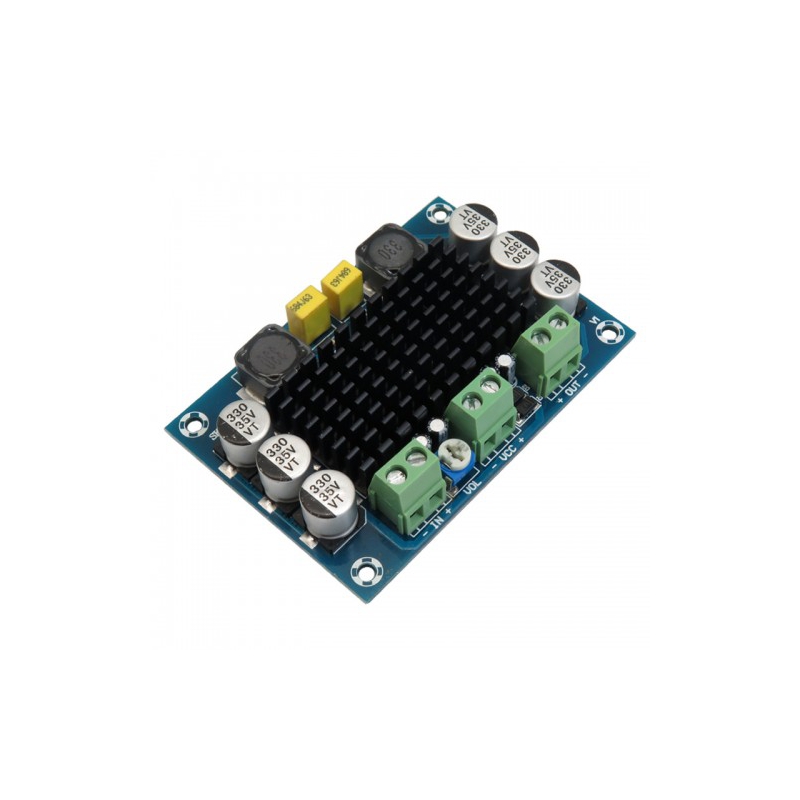

ماژول صوتی مونو XH-M542 یک آمپلی فایر دیجیتال تک کاناله مونو با توان خروجی 100 وات می باشد. خروجی صدای این ماژول از کیفیت خیلی خوبی برخوردار است و در ساخت این ماژول از قطعات با کیفیت عالی استفاده شده است. ولتاژ ورودی این ماژول شامل رنج 12 تا 26 ولت می باشد که باعث استفاده آسان تر این ماژول در کاربردهای مختلف خواهد شد (برای داشتن کیفیت توان و صدای مطلوب تر، ولتاژ ورودی توصیه شده 24 ولت می باشد). از این کیت به عنوان یک تقویت کننده صوتی با کیفیت بسیار بالا می توان بهره برد. اگر از برق باتری اتومبیل برای منبع تغذیه استفاده می شود حتما باید فاقد نویز باشد و در صورت نیاز از ماژول کاهنده ولتاژ DC استفاده شود.
نکات ایمنی
*توجه داشته باشید که در ابتدا سیم کشی تغذیه را انجام داده و سپس از طریق منبع تغذیه، جریان برق را برقرار کنید.
*در صورت اتصال با سیم حاوی جریان برق و قطع و وصل ناگهانی ولتاژ، به علت جریان هجومی خازن، تراشه اصلی صدمه دیده و می سوزد.
*سوختن ماژول در این حالت مشمول گارانتی تعویض نمی باشد.
ماژول آمپلی فایر 100 وات
ولتاژ ورودی : ولتاژ مستقیم DC در بازه 12 تا 26 ولت
حداکثر توان خروجی صدا: 100 وات
امپدانس خروجی اسپیکر: 2 تا 8 اهم
ابعاد: 80x55mm
خروجی صدا: دیجیتال، تک کانال Mono
amplifier board with DC 12-26V input, can realize universal audio amplifier receiver and sound quality well. You can enjoy incredible Mono sound with 100W Mono channel audio output Mono amplifier board. Large heat sink, overheat proof Mono audio amplifier module provides over 90% efficiency and high accuracy. Can be used in DIY amplifier board, DIY bookshelf speaker, car audio components, home theater audio system and more.
Input voltage: DC12-26V
Recommended voltage: DC 24V
Input curren: more than 3A
Output power: 100W
Output impedance: 2-8 ohm
Input impedance: 10K ohm
SNR: 100dB

    سلام چه نوع ولوم یا پتاسیم متری بکار رفته
      طاها حمیدیان‌زاده سلام یک پتانسیومتر 10 کیلو اهمی می باشد که در تصاویر نیز مشخص است .
