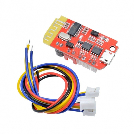

ماژول آمپلی فایر بلوتوث استریو CT14 که دارای پورت شارژ میکرو یو اس بی می باشد با بلوتوث انواع موبایلها و آداپتورهای موجود در بازار سازگار می بوده و برد آن در فضای باز تقریبا 15 متر است. خروجی صدا دارای کیفیت و شفافیت بالایی می باشد. بر روی ماژول، آمپلی فایر 5 وات استریویی وجود دارد که خروجی بلوتوث را مستقیما تقویت کرده خروجی آن را می توانید مستقیم به بلندگو متصل نمایید. خروجی آمپلی فایر قابلیت موازی شدن را نداشته و در صورت موازی کردن به تراشه آمپلی فایر صدمه خواهد رسید.
- جریان کاری: 2 آمپر
- ولتاژ کاری : 5 ولت DC
- باتری لیتیوم : 3.7-5 ولت (باتری لیتیوم به یک ماژول محافظ نیاز دارد! این دستگاه می تواند باتری قابل شارژ لیتیوم را با یک میکرو USB شارژ کند و از درگاه میکرو USB نیز نمی توان به عنوان درگاه منبع تغذیه استفاده کرد)
- هنگام نصب بلوتوث در تابلو، آنتن نباید نزدیک به قطعات فلزی باشد تا در فاصله انتقال اثر نگذارد.
- پشتیبانی از کارت صدای USB، بدون درایو، اتصال و پخش
- دارای پورت شارژ میکرو یو اس بی
- بلوتوث: 4.2
- دارای کیفیت صدای مطلوب، مناسب برای ارتقا و اصلاح صدای ایده آل و پروژه های DIY.
- آمپلی فایر: 5W+5W
- امپدانس بلندگو : 4 الی 8 اهم
Features
1. Support USB sound card, free drive, plug and play (normal lithium battery power supply).
2. This product has its own dual 5W power amplifier circuit, and must not be connected to another amplifier. The outputs of the two amplifiers cannot be connected in parallel, or the negative poles are connected together, otherwise the power amplifier chip is damaged.
3. Two 2-8Ω, 3-10W speakers can be connected separately, and the output is stereo.
4. The maximum working current is 5V2A. It is powered by 5V2A or higher regulated power supply, and the sound quality is better.
5. It is recommended to use a 3.7V lithium battery (lithium battery needs to have a protection board). It has a USB charging port to charge the lithium battery.
6. When the Bluetooth board is installed, the Bluetooth antenna should not be close to the metal parts as much as possible to avoid affecting the transmission distance.
Specifications
Bluetooth version: 4.2.
Supply Current: 1A
Power Supply Voltage: 5V
Power: 5W
Uses: power amplifier
