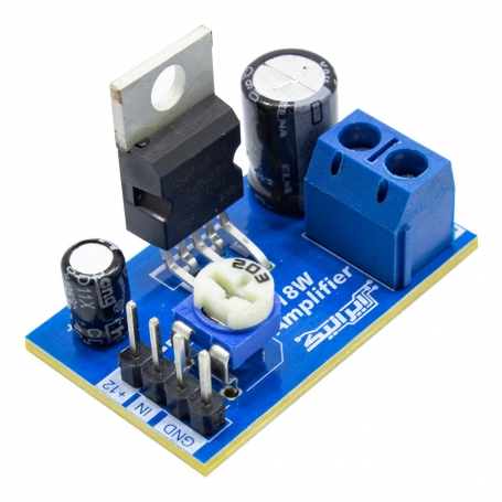

ماژول آمپلی فایر مونو 18 وات با تراشه TDA2030A مناسب تقویت صدای سیستم‌های صوتی کوچک و پروژه‌های DIY است.
3.9
(امتیاز 18 رأی‌دهنده)
1,390,000 ریال
این ماژول آمپلی فایر از تراشه TDA2030A بهره می‌برد که یکی از محبوب‌ترین تراشه‌های آمپلی فایر صوتی کلاس AB با توان خروجی 18 وات در حالت مونو است. طراحی ساده، حجم کوچک و بازده بالا، این ماژول را به گزینه‌ای مناسب برای کاربردهای خانگی و آموزشی تبدیل کرده است. وجود پتانسیومتر برای تنظیم حجم صدا، امکان کنترل سریع شدت صدا را فراهم می‌کند. ورودی صدا به‌صورت پین هدر و خروجی اسپیکر از طریق ترمینال پیچی در دسترس است که نصب و راه‌اندازی را آسان می‌کند. مدار داخلی در برابر اتصال کوتاه محافظت شده و با اعوجاج کم، صدایی شفاف و با کیفیت ارائه می‌دهد. نشانگر LED وضعیت تغذیه نیز کاربر را از عملکرد مدار مطلع می‌کند.

On-board TDA2030A  audio amplifier chip
Mono 18W amplifier circuit design
The onboard speaker terminal blocks
Onboard 10K adjustable resistance, you can adjust the volume amplified
Onboard power indicator
Major pin of the chip has led, can be directly input audio signal
Operating voltage: 6 ~ 12V

    سلام، من مازول رو کامل چک کردم و بر اساس دیتاشیت هستش! کامنتهارو می خوندم نوشتن که قطعات رو تغییر بدید، به نظرم دست نزنید بهتره
  • نیما عبیری | 1 سال پیش
    سلام، برای اینکه ماژول های پخش یا بلوتوث استریو به این آمپلی های مونو وصل کنید میتونید با اضافه کردن دو تا مقاومت 1k اهمی در خروجی صدای left و right ماژول بلوتوث یا پخش وصل کنید و آن دو را به هم وصل کنید ، حالا یک سیم ground و یک سیم صدا ( همان دوسیم left, right که با مقاومت به هم وصل کردید ) دارید و میتونید اونو به آمپلی مونو وصل کنید ، تجربه من بود امیدوارم به کارتون بیاد

    نسبت به نمونه مشابه (3011017015) هیت سینک که نداره - led هم نداره - صداش هم کمتره - ولی گرونتره چون ایرانیه
    حداقل مقاومت فیدبک رو از 100k به 150k افزایش بدین صداش بیشتر بشه
