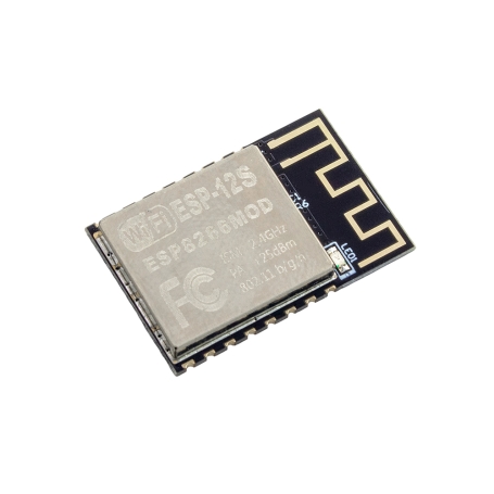

ماژول ESP8266-12S نسخه‌ای بهینه‌شده از سری ESP-12 است که توسط شرکت Ai-Thinker تولید شده و بر پایه تراشه ESP8266 طراحی شده است. این ماژول دارای پردازنده ۳۲ بیتی Tensilica L106 با مصرف توان بسیار پایین بوده و از طریق آنتن PCB داخلی، ارتباط وای‌فای با استاندارد 802.11 b/g/n را فراهم می‌کند. ESP8266-12S قابلیت عملکرد در حالت‌های مختلف Station، SoftAP و ترکیبی (Station+AP) را دارد و با دارا بودن پروتکل TCP/IP داخلی، مبدل ADC، پورت‌های ارتباطی متنوع و امکان توسعه نرم‌افزاری با SDK یا AT Command، گزینه‌ای مناسب برای پروژه‌های اینترنت اشیا، خانه هوشمند، و کنترل از راه دور است.
تراشه: ESP8266
پردازنده: Tensilica L106، ۳۲ بیتی، فرکانس کاری ۸۰ یا ۱۶۰ مگاهرتز
حافظه فلش: معمولاً ۴ مگابایت (بسته به نسخه نهایی)
آنتن: داخلی (PCB)
استاندارد وای‌فای: IEEE 802.11 b/g/n
بازه فرکانسی: ۲.۴ تا ۲.۵ گیگاهرتز
توان خروجی WiFi در حالت 802.11b: تا +20 dBm
پروتکل‌های پشتیبانی‌شده: IPv4, TCP, UDP, HTTP, FTP
حالت‌های کاری: Station / SoftAP / Station+SoftAP
امنیت: WEP / WPA / WPA2
رمزنگاری: TKIP / AES
رابط‌های ارتباطی: UART, HSPI, I2C, I2S, PWM, GPIO, IR
مبدل آنالوگ به دیجیتال: ۱۰ بیتی
مصرف در حالت خواب عمیق: کمتر از ۱۰ میکروآمپر
جریان کاری معمولی: حدود ۸۰ میلی‌آمپر
ولتاژ کاری: ۳.۳ ولت
قابلیت ارتقا فریمور: از طریق UART یا OTA (از طریق شبکه)
ابعاد: ۲۰ × ۱۸ × ۳ میلی‌متر
دمای کاری: ۴۰- تا ۱۲۵ درجه سانتی‌گراد
سیستم‌های کنترل و مانیتورینگ از راه دور
پروژه‌های اینترنت اشیا (IoT) و هوشمندسازی تجهیزات
توسعه محصولات بی‌سیم با قابلیت کنترل از طریق Wi-Fi
ارتباط بی‌سیم در پروژه‌های مبتنی بر آردوینو، NodeMCU یا میکروکنترلرهای دیگر
سیستم‌های اندازه‌گیری، دیتالاگر و اتوماسیون صنعتی سبک
