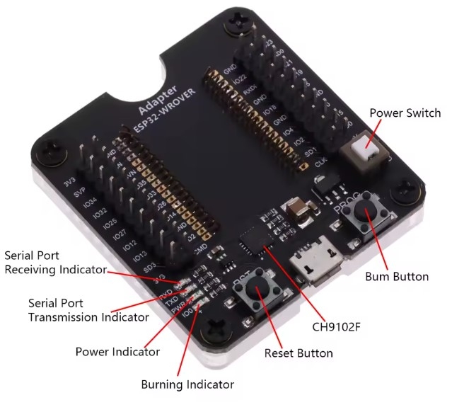

برد پروگرامر ESP32-WROVER یک ابزار حرفه‌ای برای برنامه‌ریزی، توسعه و تست ماژول‌های ESP32 سری WROVER است. این برد با بهره‌گیری از تراشه مبدل USB به سریال CP2104 یا CH9102، امکان ارتباط پایدار بین ماژول ESP32 و کامپیوتر را از طریق پورت Micro USB فراهم می‌کند. طراحی آن به‌گونه‌ای است که بدون نیاز به لحیم‌کاری، می‌توان ماژول ESP32 را روی سوکت مخصوص قرار داده و اقدام به آپلود برنامه یا تست عملکرد نمود. وجود دکمه‌های اختصاصی PROG (برای حالت بوت) و RST (ریست ماژول) فرآیند برنامه‌ریزی را ساده و سریع می‌سازد. این برد دارای رگولاتور AMS1117 برای تأمین ولتاژ 3.3 ولت پایدار است و کلیه پین‌های GPIO ماژول ESP32-WROVER را به هدرهای استاندارد 0.1 اینچی منتقل می‌کند، که امکان دسترسی آسان به پین‌ها را فراهم می‌کند. طراحی دقیق، دوام بالا و نصب آسان، این برد را به انتخابی عالی برای توسعه‌دهندگان حرفه‌ای و پروژه‌های صنعتی یا DIY تبدیل کرده است.
  • مدل پشتیبانی‌شده: ESP32-WROVER
  • نوع رابط ارتباطی: Micro USB
  • مبدل USB به سریال: CP2104 یا CH9102 (بسته به نسخه برد)
  • ولتاژ خروجی رگولاتور: 3.3 ولت (توسط AMS1117)
  • ابعاد برد: 50× 50 میلی‌متر
  • نوع پین‌ها: هدر 2.54 میلی‌متر (0.1 اینچ)
  • مناسب نصب برای مدل‌های: ESP-12S/2F/12E/O7S/07
  • تعداد کلیدها: 3 عدد (PROG، RST، ON/OFF)
  • جنس بدنه: پلاستیک و فلز
  • رنگ برد: مشکی
  • نیاز به درایور: بله (CP2104 بسته به سیستم‌عامل)
  • دارای آی سی USB به سریال CP2104 / CH9102
  • دارای هولدر پلاستیکی
  • ورودی میکرو USB
