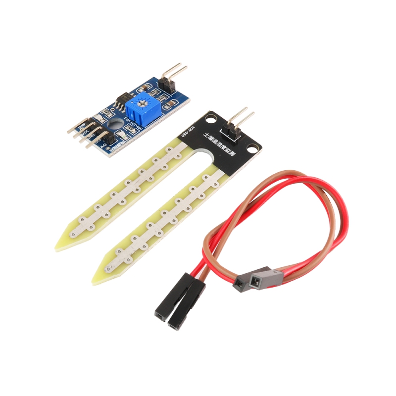

همانطور که از نام این سنسور مشخص است ، برای اندازه گیری میزان رطوبت و یا آب موجود در خاک و زمین استفاده می گردد با استفاده از این سنسور ، برد آردوینو ، یک رله و یک پمپ آب ساده همه چیز برای ساخت یک سیستم آبیاری هوشمند برای گلدان منزلتان فراهم است، از این پس در زمان مسافرت دیگر نگران آبیاری گلدان های منزلتان نباشید ، چون شما یک سیستم آبیاری هوشمند آردوینو را ساخته اید ! برای نحوه ساخت این سیستم می توانید به انجمن های آردوینو مراجعه نمایید. این سنسور در اصل میزان تشنگی گیاه شما را مشخص می نماید، خروجی آنالوگ  این سنسور در زمانی که میزان رطوبت خاک کم باشد ، مقدار خروجی بالا و زمانی که رطوبت بالا باشد مقدار پایین تری را به پین آنالوگ آردوینو ارسال می نماید.
برای ساخت گلخانه های هوشمند، سیستم های آبیاری خودکار زمین های کشاورزی و باغ ها، آبیاری هوشمند گلدان های آپارتمانی و...
  • حساسیت قابل تنظیم از طریق پتانسیومتر آبی رنگ موجود بر روی برد
  • ولتاژ عملیاتی بین 3.3 تا 5 ولت
  • دارای خروجی دیجیتال و آنالوگ
  • طراحی فیزکی مناسب برای نصب راحت و آسان
  • اندازه کوچک ( 3 در 1.6 سانتیمتر )
  • LED نماینگر پاور ( قرمز ) و سویچینگ خروجی دیجیتال ( سبز)
  • چیپ مقایسه گر LM393  با پایداری بالا
  • VCC: اتصال به منبع تغذیه 3.3 تا 5 ولتی
  • GND: اتصال به GND
  • DO: خروجی دیجتال ( 0 یا یک )
  • AO: خروجی آنالوگ (0-4.2 ولت)
نحوه استفاده
  • زمانی که ماژول میزان معینی از رطوبت را تشخیص دهد خروجی DO مقدار یک  و در غیر این صورت مقدار صفر را نشان می دهد.
  • خروجی دیجیتال می تواند مستقیما به برد آردوینو ، ای وی آر و یا MCU متصل شود و یا با اتصال به یک buzzer  به عنوان یک سیستم هشدار استفاده شود و یا با اتصال به ماژول رله موجود در فروشگاه امکان روشن کردن پمپ و یا شیر آب الکترونیک را فراهم کند.
  • برای تعیین میزان رطوبت ، خروجی AO باید به ورودی آنالوگ آردوینو متصل گردد.

  • عرفان پورملایی | 10 ماه پیش خریدار
    برای استفاده نیاز به کتابخونه مخصوصی داره تا رو میکرو کنترلر اجرا شه؟
    • پشتیبانی | 10 ماه پیش
      عرفان پورملایی سلام خیر به صورت عادی هم می توانید بدون کتابخانه خاصی کد نویسی و راه اندازی نمایید علاوه بر آن می توانید بدون کد نویسی و صرفا با سیم بندی مناسب و تنظیم میزان حساسیت نتایج مد نظرتان را از دستگاه دریافت نمایید .

    با سلام .. من یه ماژول سنسور رطوبت سنج خاک و زمین YL-69 خریدم میخوام به پمپ 220 وصل کنم ماژول چی باید تهیه کنم ؟
      علی پیرصومی برای کنترل یک پمپ 220 ولت با سنسور رطوبت YL-69، نمی‌تونید مستقیماً از این سنسور برای قطع و وصل برق پمپ استفاده کنید، چون خروجی سنسور فقط سیگنال دیجیتال یا آنالوگ سطح پایین می‌دهد. برای این کار به یک ماژول رله 220 ولت نیاز دارید.
      وسایل مورد نیاز:
      ماژول رله تک کانال یا چند کانال 5V
      آداپتور 5 ولت یا منبع تغذیه برای تغذیه سنسور و رله
      برد میکروکنترلر مثل Arduino (در صورت نیاز به کنترل دقیق‌تر)

    سلام خروجی آنالوگ بین ۳تا۷ ولت هس؟
      آرش لطیفی سلام، بین 0 تا 4.2 ولت است.
