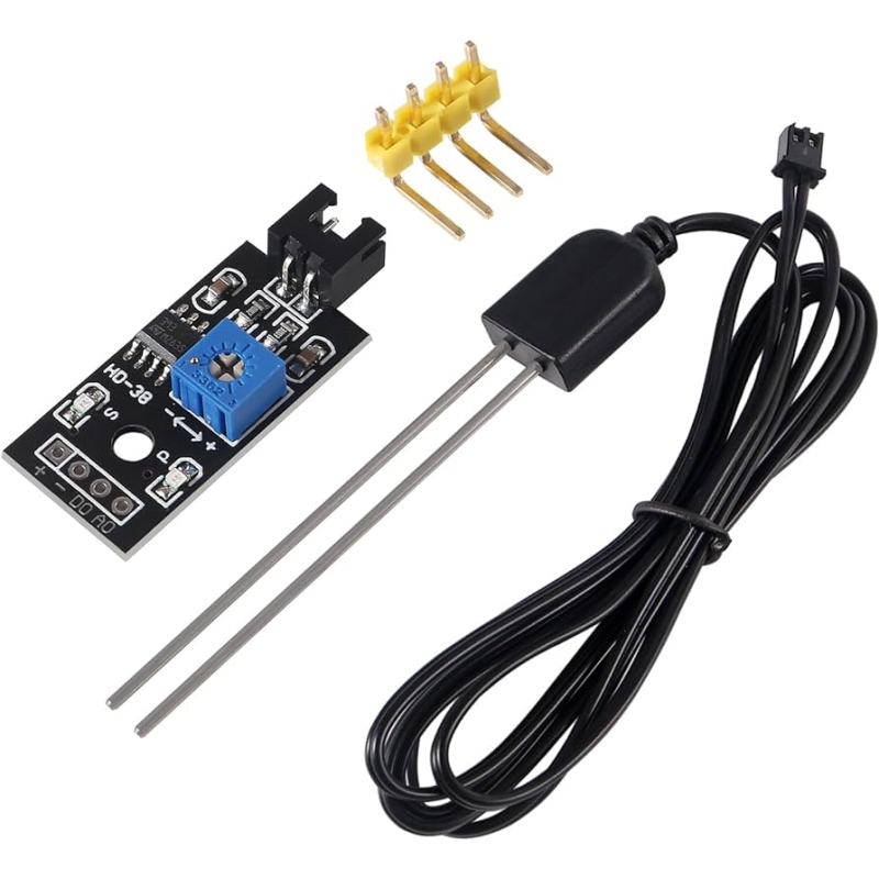

این ماژول به کمک قسمت الکترودی خود می تواند میزان رطوبت خاک را اندازه گیری کند، با استفاده از این سنسور، یک میکروکنترلر، یک رله و یک پمپ آب ساده می توانید سیستم گلخانه ای خود را بصورت هوشمند کنترل کنید. یک ماژول با پراب این امکان را در اختیار قرار می دهد که به وسیله آن بتوانید مقدار رطوبت خاک را اندازه گیری نمایید. این ماژول با ولتاژ 3.3 ولت تا 12 ولت سازگار بوده و یک کانکتور 4 پین دارد. خروجی این سنسورهم  آنالوگ و هم دیجیتال می باشد. این ماژول مناسب برای هوشمند سازی گلدان و باغچه ها می باشد. البته برای این منظور به یک برد واسط نیاز میباشد مانند آردوینو یا رزبری پای که خروجی آنالوگ این برد را پردازش نموده نمایش دهد و یا می توان با استفاده از یک شیر برقی جریان آب دهی را کنترل نمود.
ولتاژ کاری: 3.3 الی 12 ولت DC
جریان کاری: حدود 20 میلی آمپر (جریان خروجی: 30 میلی آمپر)
طول پروب سنسور: 8.8 سانتی متر / 3.46 اینچ
طول کابل سنسور: حدود 1.2 متر
نوع کانکتور اتصال : XH دو پین
ابعاد : 36 * 15 * 7 میلی متر
جا پیچ : 5 میلی متر
پین های ورودی خروجی
پین مثبت و منفی : 3.3 الی 12 ولت DC
پین DO: خروجی دیجیتال (جریان خروجی DO حدود 10 میلی آمپر )
پین AO: خروجی آنالوگ
ساخت گلخانه های هوشمند، سیستم های آبیاری خودکار زمین های کشاورزی و باغ ها، آبیاری هوشمند گلدان های آپارتمانی.
A soil moisture sensor can read the amount of moisture present in the soil surrounding it. It's a low tech sensor, but ideal for monitoring an urban garden, or your pet plant's water level. This is a must have tool for a connected garden! This sensor uses the two probes to pass current through the soil, and then it reads that resistance to get the moisture level. More water makes the soil conduct electricity more easily (less resistance), while dry soil conducts electricity poorly (more resistance). It will be helpful to remind you to water your indoor plants or to monitor the soil moisture in your garden. The IO Expansion Shield is the perfect shield to connect this sensor to Arduino. Soil moisture sensor uses Immersion Gold which protects the nickel from oxidation. Electroless nickel immersion gold (ENIG) has several advantages over more conventional (and cheaper) surface platings such as HASL (solder), including excellent surface planarity (particularly helpful for PCB's with large BGA packages), good oxidation resistance, and usability for untreated contact surfaces such as membrane switches and contact points.
Voltage: 3.3 ~ 12VDC
Working Current: <30mA
Output <30mA
Output interface
DO: digital
AO: analog
Size: 36 * 15 * 7mm
when soil humidity less than setting humidity ,DO output low level
when connect power ,the power LED will ligthing ,the module start to work.

  • حامد شکاری | 1 ماه پیش
    مقدار رطوبت رو چطور نشون میده؟
    • پشتیبانی | 1 ماه پیش
      حامد شکاری سلام و احترام، این ماژول نمایشگر ندارد و مقدار رطوبت را مستقیماً نمایش نمی‌دهد. خروجی AO یک ولتاژ آنالوگ متناسب با میزان رطوبت خاک ارائه می‌کند که می‌توان آن را با ورودی ADC میکروکنترلر خواند. خروجی DO نیز دیجیتال است و با پتانسیومتر روی برد، آستانه عملکرد آن تنظیم می‌شود؛ بنابراین برای نمایش عددی یا درصد رطوبت، به میکروکنترلر و نمایشگر و کالیبراسیون نیاز است.
  • محمد اسلامي | 3 ماه پیش
    تکنلوژی اندازه گیری چیه ؟ فرکانسی یا مقاومتی ؟
    • پشتیبانی | 3 ماه پیش
      محمد اسلامي سلام و احترام، تکنولوژی اندازه‌گیری این ماژول از نوع مقاومتی است. پراب با اندازه‌گیری تغییر مقاومت الکتریکی بین دو الکترود، میزان رطوبت خاک را تشخیص می‌دهد. با افزایش رطوبت، هدایت الکتریکی خاک بیشتر شده و مقاومت اندازه‌گیری‌شده کاهش می‌یابد. این مدل برخلاف سنسورهای خازنی، بر اساس تغییر ظرفیت الکتریکی کار نمی‌کند.

  • رضا شفیقی | 2 سال پیش خریدار
    سلام ماژول همراه با پراب هست یا باید پراب جداگانه تهیه شود؟
      رضا شفیقی سلام ماژول به همراه پراب ارسال میگردد  (مطابق با تصاویر کالا)

  • هادی حسین دیوری | 3 سال پیش خریدار
    درود، من این ماژول رو از شما خریداری کردم و نیاز به فایل دیتاشیت آن دارم
      هادی حسین دیوری سلام ، دیتاشیتی از سوی سازنده ارائه نشده است می توانید از دیتاشیت تراشه ماژول استفاده نمایید .
