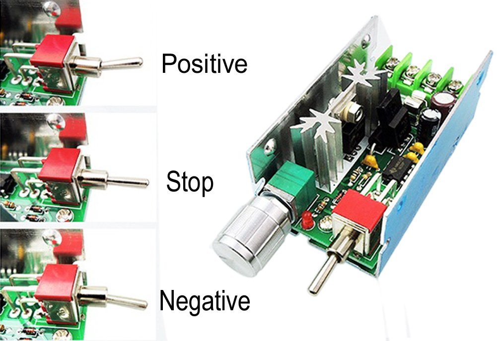

ماژول CCM2NJ یک کنترلر دور موتور DC قدرتمند با قابلیت تنظیم دقیق سرعت به‌واسطه‌ی تکنولوژی PWM است. در این ماژول از یک پتانسیومتر چرخشی برای کنترل میزان سرعت موتور استفاده شده و یک کلید کلنگی سه حالته امکان تغییر جهت چرخش موتور در دو حالت ساعت‌گرد و پادساعت‌گرد یا توقف کامل را فراهم می‌کند. طراحی آن شامل ترانزیستور قدرت، هیت‌سینک آلومینیومی و قطعات محافظ در برابر گرما بوده که موجب پایداری عملکرد در جریان‌های بالا می‌شود. این کنترلر با فرکانس PWM حدود 21kHz کار می‌کند که باعث عملکرد بدون نویز صوتی در اغلب کاربردها می‌شود. توان خروجی آن برای راه‌اندازی طیف وسیعی از موتورهای DC در پروژه‌های صنعتی، آموزشی و رباتیک کاملاً مناسب است. با وجود امکاناتی مانند کنترل پیوسته و عملکرد دقیق، این ماژول فاقد مدار محافظ در برابر اتصال کوتاه است، بنابراین در هنگام راه‌اندازی باید از اتصال صحیح و بارهای مطمئن استفاده شود.

کلید کلنگی سه‌حالته (Toggle Switch)
  • این کلید برای تغییر جهت چرخش موتور یا توقف کامل طراحی شده و سه وضعیت دارد:
  • Positive (بالا): موتور در جهت ساعت‌گرد می‌چرخد.
  • Stop (وسط): موتور متوقف می‌شود، بدون چرخش.
  • Negative (پایین): موتور در جهت پادساعت‌گرد می‌چرخد.
  • این کلید به‌صورت مکانیکی جهت جریان در خروجی موتور را معکوس می‌کند .
