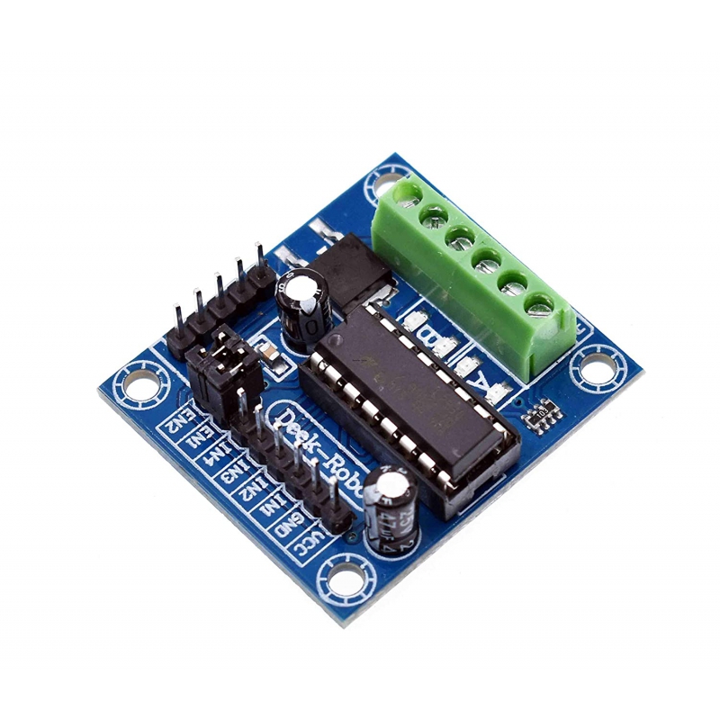

درایور موتور Mini L293D با ولتاژ کاری 4.5 ولت تا 12 ولت و جریان دهی 600mA و قابلیت درایو موتور پله ای و حداکثر 4 موتور DC
3,270,000 ریال
ماژول درایور L293D یک درایور موتور با قدرت متوسط است که برای استفاده در موتورهای DC و موتورهای پله ای مناسب است. این ماژول از آی سی درایور موتور L293 استفاده می کند. همچنین می تواند 4 موتور DC را روشن و خاموش کند یا 2 موتور DC را با کنترل جهت و سرعت هدایت کند. ماژول Mini L293D می تواند موتورها را تا 12 ولت با جریان تا حداکثر 600 میلی آمپر هدایت کند. می توانید دو کانال را به صورت موازی برای دو برابر کردن حداکثر جریان یا به صورت سری برای دو برابر کردن حداکثر ولتاژ ورودی متصل کنید. این درایور موتور برای پروژه های رباتیک و مکاترونیک برای کنترل موتورها از میکروکنترلرها، سوئیچ ها، رله ها و غیره مناسب است.
مشخصات:
نوع کالا : ماژول درایور موتور
مدل : Mini L293D
ولتاژ تغذیه : 4.5 ولت تا 12 ولت.
حداکثر جریان تغذیه: 600 میلی آمپر در هر موتور.
فرکانس کاری : 5 کیلو هرتز
دارای کانکتورهای نری برای اتصال تغذیه، GND و ورودی.
دارای اتصالات ترمینال پیچ برای اتصال آسان موتور.
قطر سوراخ های برد برای نصب : 3 میلی متر
ابعاد: 35*40 میلی متر (ارتفاع : 10 میلی متر )

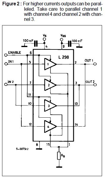

The Device is a monolithic integrated high voltage ,high current four channel driver designed to accept standard DTL or TTL logic levels and drive inductive loads (such as relays solenoides , DC and stepping motors) and switching power transistors .To simplify use as two bridges each pair of channels is equipped with an enable input. A separate supply input is provided for the logic, allowing operation at a lower voltage and internal clamp diodes are included. This device is suitable for use in switching applications at frequencies up to 5 kHz.
Wide supply voltage: 4.5 V to 12 V.
Max supply current: 600 mA per motor.
The driver two holes of 3 mm dia.
Male burg-stick connectors for supply, ground and input connection.
Screw terminal connectors for easy motor connection.
High noise immunity inputs.
