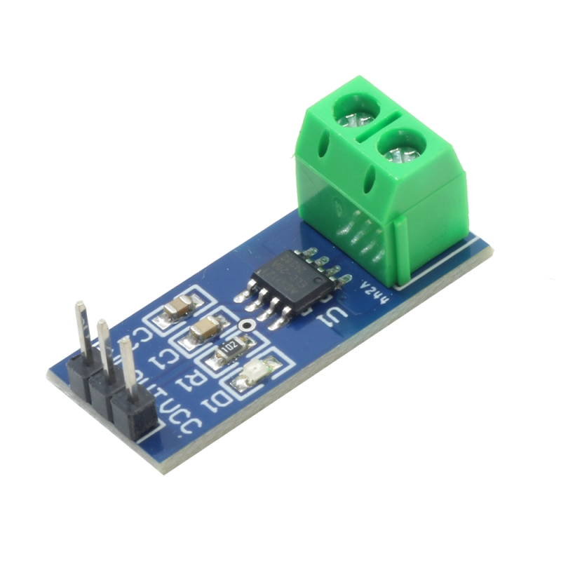

ماژول سنسور جریان 20 آمپر بر پایه چیپ ACS712 طراحی شده و قابلیت اندازه‌گیری جریان‌های AC و DC تا حداکثر 20 آمپر را داراست. این ماژول سیگنال آنالوگ متناسب با جریان عبوری را در خروجی خود ایجاد می‌کند که قابل خواندن توسط ADC میکروکنترلرهایی چون Arduino، AVR، ESP32 و STM32 است. تکنولوژی استفاده‌شده در ACS712 به‌صورت اثر هال (Hall Effect) عمل کرده و ایزولاسیون الکتریکی میان ورودی جریان و خروجی سیگنال را فراهم می‌کند. این ایزولاسیون باعث افزایش ایمنی در مدارهای قدرت می‌شود. طراحی جمع‌وجور، ترمینال پیچی، و ولتاژ کاری 5 ولت، استفاده از ماژول را برای انواع پروژه‌های صنعتی و آموزشی ساده کرده است.
  • ولتاژ کاری: 5V DC
  • محدوده اندازه‌گیری جریان: -20A تا +20A
  • نوع خروجی: آنالوگ (نسبت ولتاژ خروجی به جریان: 100mV/A)
  • چیپ اصلی: ACS712ELC-20A
  • پاسخ‌دهی فرکانسی: تا 80kHz
  • دقت اندازه‌گیری: ±1.5%
  • ایزولاسیون داخلی: بله، به‌واسطه تکنولوژی اثر هال
  • نوع ترمینال: پیچی دوپین برای جریان، هدر پین 3پین برای تغذیه و خروجی

  • محمد تقی عابدپور | 8 ماه پیش خریدار
    دوستان 20 امپر را جواب می دهد نگران نباشید
    مقاومت داخلیش برابر
    1.2mΩ
    است
    یعنی در 20 امپر توان تلف شده روی این مازول برابر
    0.48 وات است
    یعنی به اندازه یک مقاومت 0.5 وات توان داشته باشه بسه
    و تا 100ms توانایی تحمل
    100 امپر را دارد
  • محمد سخاوتی | 1 سال پیش
    الان این ۲۰ امپر جواب میده ؟ بهش نمیخوره چند ثانیه ۲۰ امپر میتونه عبور بده؟
    مشاهده پاسخ ها (3)
      محمد سخاوتی سلام و احترام،
      بر اساس اطلاعات مندرج در دیتاشیت رسمی ACS712 و منابع معتبر، این سنسور برای اندازه‌گیری جریان پیوسته حداکثر ۲۰ آمپر AC یا DC طراحی شده است و جریان نامی کاری آن ۲۰ آمپر است. با این حال در لحظه می‌تواند جریان‌های لحظه‌ای کمی بالاتر را برای چند میلی‌ثانیه تحمل کند، ولی عبور جریان نزدیک به ۲۰ آمپر به‌صورت مداوم یا برای چند ثانیه باعث افزایش حرارت چیپ داخلی می‌شود و ممکن است به آسیب دائمی یا افت دقت اندازه‌گیری منجر شود. توصیه می‌شود جریان کاری پیوسته حدود ۷۰ تا ۸۰ درصد حداکثر یعنی حدود ۱۵ تا ۱۷ آمپر در نظر گرفته شود تا طول عمر سنسور حفظ شود و دقت اندازه‌گیری مطلوب باقی بماند.
