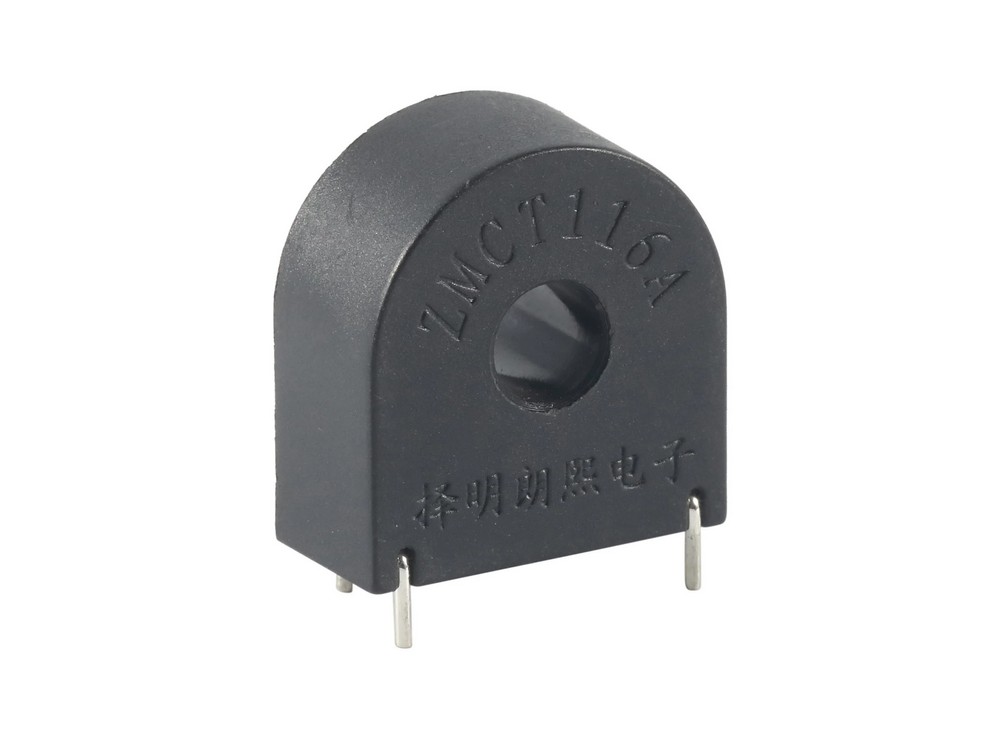

ترانس جریان ZMCT116A
کد کالا: 3051007007
مبدل جریان با نسبت 2500 به 1
2,340,000 ریال
ترانس جریان ZMCT116A یک حسگر جریان با دقت بالا است که برای اندازه‌گیری جریان متناوب (AC) در مدارها و سیستم‌های الکتریکی طراحی شده است. این ترانس با استفاده از تکنولوژی هسته مغناطیسی، قادر است جریان‌های AC را به سیگنال ولتاژی متناسب تبدیل کند که برای اندازه‌گیری و کنترل در مدارهای میکروکنترلر و تجهیزات الکترونیکی کاربرد دارد. ویژگی‌های بارز آن شامل حساسیت بالا، ابعاد کوچک، و نصب آسان در مدارهای با ولتاژ پایین است. این حسگر به طور گسترده در اپلیکیشن‌های مانیتورینگ جریان، سیستم‌های حفاظت الکتریکی و دستگاه‌های اندازه‌گیری جریان در کاربردهای صنعتی و خانگی مورد استفاده قرار می‌گیرد.

Model: ZMCT116A
input current: 0~70A(sampling resistor 100Ω)
Rated output current: 2mA at input 5A
turns ratio: 2500:1
phase angle error: ≤20'(input 1A,sampling resistor 100Ω)
current range: 0~70A(sampling resistor 100Ω)
linearity: 0.1%(5%dot~120%dot)
Permissible error: -0.2%≤f≤+0.2%(input 1A,sampling resistor 100Ω)
isolation voltage: 4500V
application: current and power measurement
Encapsulation: Epoxy
installation: PCB mounting(Pin Length>3mm)
operating temperature: -40ºC~+85ºC
