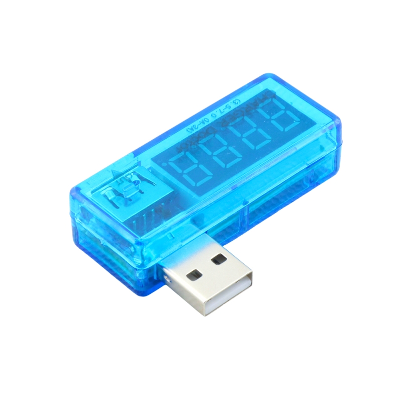

ماژول شارژر USB Charger Doctor شارژر قابل اتصال به پورت USB با قابلیت نمایش ولتاژ و جریان خروجی درگاه USB برای محدوده ولتاژی ۳٫۵ الی ۷ ولتاژ و جریان ۳ آمپر مناسب برای کاربردهای مختلف! اگر می خواهید ولتاژ کاری USB دستگاه خود را بفهمید، اگر می خواهید جریان مصرفی که از درگاه USB دستگاه خود عبور می کند را بدانید، اگر می خواهید بدانید جریان عبوری از درگاه USB زیاد یا کم است، اگر می خواهید بدانید موبایل شما چه جریانی را برای شارژ خود از USB می کشد؛ از ماژول دکتر شارژر USB استفاده کنید.ماژول شارژر USB Charger Doctor برای اندازه گیری ولتاژ و جریان خروجی از درگاه USB پروژه استفاده می شود. این دستگاه دارای محافظ آبی رنگ بین خروجی USB دستگاه و مصرف کننده قرار می گیرد و با توجه به مقاومت ناچیز آن که در حدود ۰٫۰۵ اهم است جریان های بالا برای اندازه گیری از آن به راحتی عبور می کند. اگر چه اکثر درگاه های مبتنی بر USB ولتاژی در حدود ۴٫۷۵ الی ۵٫۲۵ ولت را دارند، ولی این دستگاه برای محدوده ولتاژی ۳٫۵ الی ۷ ولت مستقیم نیز کاربرد دارد و نیز جریان کاری این دستگاه تا ۳ آمپر می باشد. ماژول شارژر USB Charger Doctor که دارای نمایشگر دیجیتالی برای نمایش اطلاعات است، نمایش مقادیر ولتاژ و جریان در هر ۳ ثانیه تعویض می شود.
کاربرد
1- نمایش ولتاژ
2- نمایش جریان مصرفی بدین صورت هم مشکل تامین جریان برای بردهای الکترونیکی شما حل می شود و هم میتوانید با سرعت بیشتر گوشی همراه یا تبلت یا سایر دستگاه ها را شارژ کنید.
وزن : 17 گرم
ابعاد : 20x52x15 میلی متر
ولتاژ کاری : 3.5 الی 7 ولت DC
ورودی : USB
خروجی : USB
جریان : 0 الی 3 آمپر
دما کاری : 0 تا 60 درجه سانتی گراد
دقت : 10mv  برای ولتمتر/10mA برای آمپرمتر
قابلیت اتصال به فست شارژ ندارد

    باعرض خدمت همگی. من ده ها بار این تستر رو زدم به فست شارژ وخیلی مجلسی ولتاژ 9.5ولت وامپر 1.25رو نشون میداد. البته فقط 1تا2دقیقه نگه داشتم نه بیشتر... 🙏🙏🙏شاید معجزه شدهولی فکر کنم تحمل میکنه ولی زود درش بیارید. بااحترام🙏🙏🙏🙏
  • علیرضا یوشی | 3 سال پیش
    سلام و عرض ادب.به اطلاع دوستان میرسانم که ولتمتر مذکور در صورت اتصال به فست شارژ خواهد سوخت.
  • سجاد عرب | 3 سال پیش
    سلام عرض ادب اگر شارژر ما 2امپر و 9ولت باشه و به این ماژول بزنیم ایا ماژول میسوزه؟
      سجاد عرب سلام
      بلی خواهد سوخت ولتاژ کاری : 3.5 الی 7 ولت DC می باشد .
