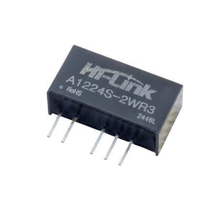

مبدل افزاینده روبردی ایزوله 12V به 24V متقارن توان 2W مدل A1224S-2WR3 مارک Hi-Link
ماژول B1224S-2WR3 یک مبدل ایزوله DC-DC با ورودی 12 ولت و خروجی 24 ولت و 24- ولت متقارن با توان 2 وات و ایزولاسیون قوی 1kV برای سیستمهای صنعتی، کنترل و مخابرات
- دیدگاه کاربران 0 دیدگاه
ماژول A1224S-2WR3 از سری مبدلهای ایزوله نسل R3 است که ولتاژ ورودی 12V را به خروجی 24 ولت و 24- ولت متقارن تثبیتشده تبدیل میکند. این ماژول با توان 2W عملکرد بسیار پایدار، نویز کم، راندمان قابل قبول و ایزولاسیون 1000VDC را ارائه میدهد.به دلیل جداسازی الکتریکی کامل بین ورودی و خروجی، استفاده از این مبدل در سیستمهای حساس الکترونیکی مانند RS485 ایزوله، تجهیزات اندازهگیری، مدارات کنترل صنعتی، گالوآنیک ایزولیشن و تغذیه سنسورها باعث جلوگیری از انتقال نویز، جریانهای سرگردان و خطاهای الکتریکی میشود.

The B1224S-2WR3 converter is from the MORNSUN or similar manufacturers' isolated regulator series, which is used to provide a stable 24V output from a 12V input. This module, with a power of 2W and 1000VDC isolation, prevents noise and interference and increases the safety of sensitive circuits. Due to the internal regulation design, good transient response and good efficiency, it is widely used in industrial circuits, RS485 systems, telecommunications equipment, PLCs and sensor power supply.
