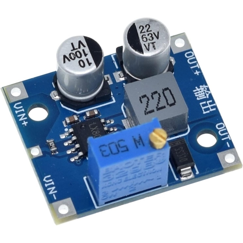

ماژول LX8015 یک مبدل DC به DC از نوع کاهنده (Buck) با طراحی بسیار فشرده، بهره‌وری بالا و عملکرد پایدار است که برای کاربردهای صنعتی، الکترونیکی و پروژه‌های DIY طراحی شده است. این ماژول با پشتیبانی از ولتاژ ورودی بسیار گسترده از 5 تا 80 ولت، توانایی تأمین خروجی قابل تنظیم بین 1 تا 62 ولت را دارد. تنظیم ولتاژ خروجی به کمک پتانسیومتر چنددور دقیق انجام می‌شود و می‌توان آن را با دقت بالا برای تغذیه انواع تجهیزات تنظیم کرد.
برخلاف مدل‌های قدیمی‌تر مانند XL7015، این ماژول از لحاظ توان خروجی، بهره‌وری (تا 90٪) و جریان پشتیبانی‌شده (تا 1.5 آمپر) عملکرد بسیار بهتری دارد. محافظت حرارتی، کنترل روشن/خاموش خروجی، و جریان مصرفی بسیار پایین در حالت آماده‌به‌کار (کمتر از 0.1 میلی‌آمپر)، این ماژول را به گزینه‌ای مناسب برای کاربردهای طولانی‌مدت و مطمئن تبدیل کرده است. طراحی داخلی آن به گونه‌ای انجام شده که اتلاف حرارتی کمتر و پایداری بیشتر حتی در دماهای بالا تا 85 درجه سانتی‌گراد تضمین شده است.
  • ولتاژ ورودی: 5 تا 80 ولت DC
  • ولتاژ خروجی: 1 تا 62 ولت DC (حداکثر تا 0.95 × ولتاژ ورودی)
  • جریان خروجی معمولی: 1.25 آمپر
  • حداکثر جریان خروجی: 1.5 آمپر
  • بهره‌وری تبدیل: تا 90٪
  • جریان آماده‌به‌کار: کمتر از 0.1 میلی‌آمپر
  • دمای کاری: 40- تا 85+ درجه سانتی‌گراد
  • ولتاژ فعال‌سازی خروجی: 1.35 ولت
  • ولتاژ خاموشی خروجی: 1.1 ولت
  • دما‌ی قطع حرارتی: 165 درجه سانتی‌گراد
  • کنترل روشن/خاموش خروجی: دارد (Enable)
  • تراشه کنترلی: LX8015
  • ابعاد: 22x26x13 میلی متر
  • وزن: 4.5 گرم
این ماژول با توجه به بازه‌ی گسترده ورودی و خروجی، دقت بالا در تنظیم ولتاژ و راندمان بالا، برای انواع پروژه‌های تغذیه صنعتی، آزمایشگاهی، کنترلی، و رباتیکی بسیار مناسب است. همچنین می‌تواند جایگزین قدرتمندتر و بهینه‌تری برای مبدل‌های کلاسیک مانند XL7015 باشد.
  • تثبیت و تنظیم ولتاژ تغذیه در مدارهای آزمایشگاهی
  • تغذیه مدارهای کنترل صنعتی با ولتاژ دلخواه
  • استفاده به‌عنوان درایور تغذیه بردهای آردوینو، ESP و میکروکنترلرها
  • ساخت منابع تغذیه قابل تنظیم پرتابل
  • تغذیه LEDهای ولتاژ بالا با کنترل جریان
  • پروژه‌های رباتیک و اتوماسیون نیازمند تغذیه پایدار
  • تبدیل ولتاژ باتری به سطوح پایین‌تر برای تغذیه تجهیزات
  • جایگزینی مبدل‌های ناکارآمد XL7015 با بهره‌وری بیشتر
  • تغذیه تجهیزات مخابراتی با ولتاژ متغیر
  • تامین تغذیه ابزارهای الکترونیکی در محیط‌های متغیر ولتاژی
ماژول مبدل کاهنده ولتاژ DC-DC متغیر با تراشه LX8015
The LX8015 module is a DC-DC buck converter with a very compact design, high efficiency and stable performance, designed for industrial, electronic and DIY applications. This module supports a very wide input voltage range of 5 to 80 V, and is capable of providing an adjustable output between 1 and 62 V. The output voltage is adjusted using a precision multi-turn potentiometer and can be adjusted with high precision to power a variety of equipment.
Unlike older models such as the XL7015, this module has much better performance in terms of output power, efficiency (up to 90%) and supported current (up to 1.5 A). Thermal protection, output on/off control, and very low standby current consumption (less than 0.1 mA) make this module a suitable choice for long-term and reliable applications. Its internal design is designed to ensure less heat loss and greater stability even at high temperatures of up to 85 degrees Celsius.
Specifications
Input voltage: 5 to 80 V DC
Output voltage: 1 to 62 V DC (up to 0.95 × input voltage)
Typical output current: 1.25 A
Maximum output current: 1.5 A
Conversion efficiency: Up to 90%
Standby current: Less than 0.1 mA
Operating temperature: -40 to +85 ° C
Output enable voltage: 1.35 V
Output shutdown voltage: 1.1 V
Thermal cut-off temperature: 165 ° C
Output on/off control: Yes (Enable)
Control chip: LX8015
Dimensions: 22x26x13 mm
Weight: 4.5 g
