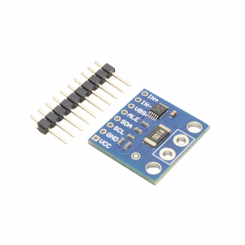

ماژول اندازه گیری ولتاژ و جریان INA226 با خروجی I2C
کد کالا: 3011007183
ماژول INA226 یک ابزار پیشرفته برای اندازه‌ گیری ولتاژ و جریان است که از رابط I2C برای تبادل داده استفاده می‌کند.

ماژول مانیتورینگ ولتاژ، جریان و توان INA226 یک راه‌ حل مطمئن برای نظارت دقیق بر ولتاژ، جریان و توان در پروژه‌های الکترونیکی شما است. این ماژول برای ارائه اندازه‌گیری‌های دقیق طراحی شده و ابزاری ضروری برای مهندسان، علاقه‌مندان و مبتکران DIY است. با داشتن رابط کاربری آسان و سازگاری گسترده، ماژول مانیتورینگ INA226 به شما امکان می‌دهد تا به راحتی مصرف توان را نظارت و تحلیل کنید.
این ماژول دارای محدوده ورودی ولتاژ گسترده‌ای از 0 تا 36 ولت است که امکان استفاده در کاربردهای مختلف را فراهم می‌کند. همچنین، با مبدل آنالوگ به دیجیتال (ADC) با رزولوشن 16 بیت، این ماژول اندازه‌گیری دقیق ولتاژ و جریان را ارائه می‌دهد. از دیگر ویژگی‌های آن می‌توان به ولتاژ آفست کم و (Common-mode rejection ratio)CMRR اشاره کرد که داده‌های دقیق و مطمئنی را تضمین می‌کند. این ماژول انتخاب مناسبی برای طراحی‌های بهینه انرژی، سیستم‌های مدیریت باتری و پروژه‌های بهینه‌سازی توان است.

The INA226 is a current shunt and power monitor with an I2C- or SMBUS-compatible interface.
Thedevice monitors both a shunt voltage drop and bussupply voltage.
Programmable calibration value,conversion times, and averaging, combined with aninternal multiplier, enable direct readouts of current inamperes and power in watts.
The INA226 senses current on common-mode bus voltages that can vary from 0 V to 36 V, independent of the supply voltage.
The device operates from a single 2.7-V to 5.5-V supply, drawing a typical of 330μA of supply current. The device is specified over the operating temperature range between –40°C and125°C and features up to 16 programmable addresses on the I2C-compatible interface
Pin Description
VBS: bus voltage input
SDA/SCL: IIC bus data and clock signal lines
ALERT: Multi-function alarm output
A0/A1: IIC address line
IN+/IN-: non-inverting analog input, inverting analog input

    این ماژول دقت اندازه گیری خوبی داره و خطا در حدود دو یا سه صدم هست منتها رفرش ریت یا تازه سازی اعداد را در هر ثانیه حدود سه بار انجام میده. برای رسم منحنی یا بارگرافها با سرعت بالا و لحظه ای یا نمایش ریپل ولتاژ یا جریان حتما باید از تقسیم مقاومتی و آیسی اپ امپ و شنت و پین آنالوگ استفاده کرد اما برای نمایش سطح ولتاژ و جریان بصورت عادی این ماژول گذینه مناسبی است.
