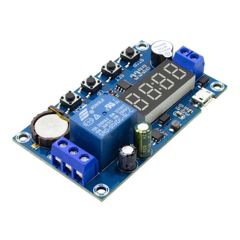

ماژول تایمر و ساعت XY-BJ ورودی Micro USB همراه با رله و نمایشگر
کد کالا: 3011024014
ماژول تایمر به همراه رله و نمایشگر سون سگمنت 4Digit ساعتی
10,800,000 ریال
ماژول تایمر و ساعت مدل XY-BJ یک تایمر برای زمان بندی قطع و وصل خروجی رله، هماهنگ سازی ساعت، کنترل زمان و همچنین تاخیر 24 ساعته دارای 5 دوره زمانی می‌باشد.
ولتاژ ورودی ماژول بین 5 تا 60 ولت DC می‌باشد. همچنین در قسمت ورودی ماژول یک سوکت Micro USB قرار دارد که این امکان را فراهم می‌سازد تا بتوان با استفاده از شارژر های 5 ولت (موبایل های اندروید) نیز ماژول را راه‌اندازی نمود. در قسمت خروجی ماژول یک رله 10 آمپری موجود است که طبق زمان بندی های انجام شده خروجی را قطع و وصل می‌کند.
