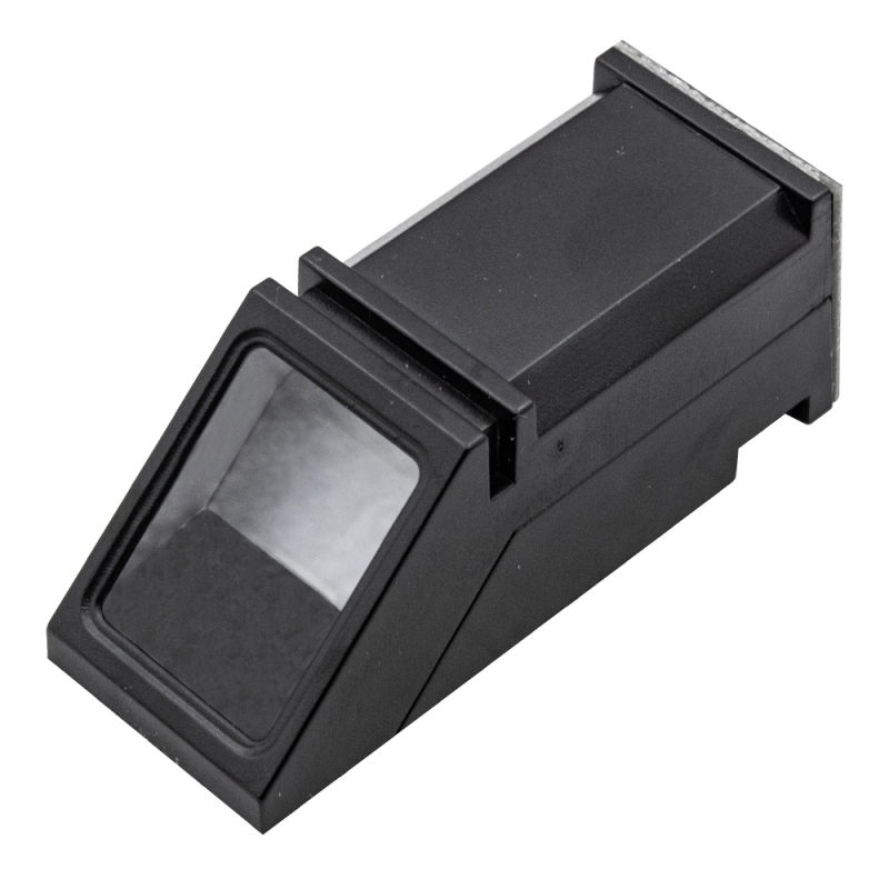

ماژول اثر انگشت اسکنر نوری R308 پردازنده DSP سرعت بالا و قابل کنترل با پورت سریال و سازگار با همه میکروکنترلرها و آردوینو
استفاده از این ماژول بسیار ساده است. این ماژول با میکروکنترلر های 8051، MSP430 ، AVR، PIC ،ARM ، FPGA، STM32 و کنترلر آردوینو کار می کند. ماژول اثر انگشت از طریق پورت سریال قابل کنترل است، بنابراین شما می توانید از پورت سریال کامپیوترتان برای کنترل این ماژول استفاده کنید. این ماژول دارای یک سنسور نوری اثر انگشت، پردازنده ی DSP سرعت بالا، الگوریتم های تطبیق اثر انگشت با عملکرد بالا، چیپ های فلش ظرفیت بالا و ترکیبی از دیگر سخت افزارها است.
ماژول اثر انگشت R308
R308 fingerprint module composed of optical fingerprint sensor, high-speed DSP processors, high-performance fingerprint algorithm, large capacity FLASH chips and other hardware and software; stable performance, simple structure, with a fingerprint input, image processing, fingerprint matching, search and template storage functions ; with eight streamlining program instruction, development easier. With a finger sensor output.
The products include: fingerprint module 1, a 6-pin cable.
Supply voltage: DC 4.2 ~ 6.0V
Supply Current:
Working Current: 110mA (typ)
Peak Current: 140mA
Fingerprint image time: <0.3 seconds
Window Size: 15╳19 mm
Matching:
Than on the way (1: 1)
Search mode (1: N)
Template File: 512 bytes
Storage capacity: 500
Security level: five (from low to high: 1,2,3,4,5)
False Accept Rate (FAR): <0.001%
False Reject Rate (FRR): <1.0%
Search time: <1.0 seconds (1: 1000, the mean)
PC interface: RS232 (TTL logic level)
Baud rate (UART) :( 9600╳N) bps where N = 1 ~ 12 (default value N = 6, ie 57600bps)
Temperature: -20 ℃ - + 40 ℃
Relative Humidity: 40% RH-85% RH (non-condensing)
