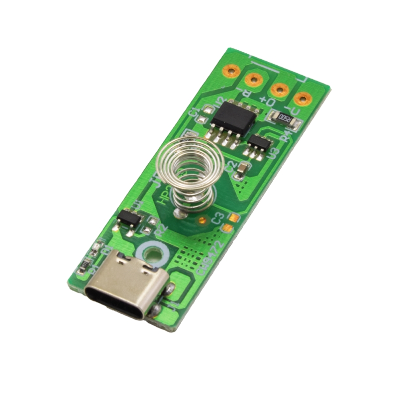

ماژول سنسور لمسی خازنی(فنری) دارای کانکتور USB Type-C
کد کالا: 3011007209
ماژول سوئیچ لمسی خازنی فنری با تغذیه 5V و خروجی هم‌ولتاژ با ورودی، مناسب برای کنترل بارهای مقاومتی با جریان حداکثر 1A.
ماژول سنسور لمسی خازنی فنری یک مدار آماده برای پیاده‌سازی کلید لمسی در انواع تجهیزات الکترونیکی و سیستم‌های روشنایی است. این ماژول با استفاده از فناوری تشخیص خازنی، تغییرات ظرفیت الکتریکی ناشی از لمس دست را تشخیص داده و خروجی را روشن یا خاموش می‌کند. به دلیل حذف قطعات مکانیکی، این نوع کلیدها دوام بالاتر، عملکرد نرم‌تر و طول عمر بیشتری نسبت به کلیدهای فیزیکی دارند. در این ماژول یک فنر فلزی به عنوان آنتن حساس به لمس استفاده می‌شود که باعث افزایش دقت تشخیص لمس می‌گردد. این ساختار امکان نصب سنسور در پشت سطوح غیر فلزی مانند پلاستیک، شیشه یا چوب نازک را فراهم می‌کند و به همین دلیل در طراحی محصولات الکترونیکی مدرن و تجهیزات روشنایی مخفی بسیار کاربرد دارد. مدار داخلی نیز به گونه‌ای طراحی شده که تغییرات محیطی مانند رطوبت و دما را تا حد زیادی جبران کرده و از فعال شدن ناخواسته جلوگیری کند.
تغذیه این ماژول از طریق درگاه USB Type‑C با ولتاژ 5 ولت انجام می‌شود و ولتاژ خروجی آن نیز برابر با ولتاژ ورودی است. این ماژول برای کنترل بارهای مقاومتی تا جریان 1 آمپر طراحی شده و می‌تواند به صورت مستقیم انواع LED، نوارهای نوری کم‌مصرف و مدارهای الکترونیکی سبک را کنترل کند. مصرف پایین در حالت آماده‌به‌کار نیز باعث می‌شود برای سیستم‌هایی که به صورت دائمی به برق متصل هستند گزینه‌ای مناسب باشد.

This product is a multi-function touch-sensing module, which is an integrated circuit module designed for human touch interface. This module can be used to replace mechanical light touch buttons to achieve touch switch control and brightness adjustment of LED lights. The design circuit of the module can automatically overcome all kinds of interference caused by ambient temperature, humidity, surface debris, etc., and avoid key differences caused by resistance and capacitance errors.
Input voltage: DC5V
Output voltage: equal to input voltage
Load power: 5W (MAX)
Load current: resistive 1A (MAX)
Standby current: 10-15mA
Standby power consumption: approximately equal to 0.01W
Working temperature: -25C-85°C
Output frequency: 32KHZ
