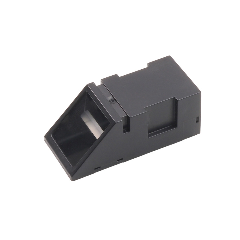

ماژول اثر انگشت AS608 سری ZMF040
کد کالا: 3011019008
ماژول اثر انگشت اسکنر نوری AS608 دارای رزولوشن 500dpi و ارتباط TTL / UART و سازگار با همه میکروکنترلرها و آردوینو
این ماژول با میکروکنترلر های 8051، MSP430 ، AVR، PIC ،ARM ، FPGA، STM32 و  آردوینو  قابل راه اندازی می باشد. ماژول اثر انگشت از طریق پورت سریال قابل کنترل است، بنابراین شما می توانید از پورت سریال کامپیوترتان برای کنترل این ماژول استفاده کنید. این ماژول دارای یک سنسور نوری اثر انگشت، پردازنده ی DSP سرعت بالا، الگوریتم های تطبیق اثر انگشت با عملکرد بالا، چیپ های فلش ظرفیت بالا و ترکیبی از دیگر سخت افزارها است.
ولتاژ تغذیه: 3.8 تا 7 ولت
جریان تغذیه: حداکثر 60 میلی‌آمپر
رزولوشن: 500 dpi
حداکثر زمان ثبت تصویر اثرانگشت: 1 ثانیه
پایه ها
 Description
The fingerprint algorithm extracts features from the acquired fingerprint image and represents the fingerprint information. The storage, comparison, and search of fingerprints are all done by operating fingerprint features.
Fingerprint processing includes two processes: fingerprint registration process and fingerprint matching process (in which fingerprint matching is divided into fingerprint comparison (1:1) and fingerprint search (1:N) two ways).
When the fingerprint is registered, two fingerprints are entered for each fingerprint, and the input image is processed twice. The synthesis module is stored in the module.
When the fingerprint is matched, the fingerprint sensor is used to input the fingerprint image to be verified and processed, and then it is compared with the fingerprint module in the module (if it is matched with a module specified in the module, it is called fingerprint comparison mode, ie, 1:1 mode. If matching with multiple modules is called fingerprint search, ie 1:N mode, the module gives the matching result (pass or fail).
Model type: ZMFO40
Supply voltage: DC 3.8 ~ 7.0V
Backlight color: red
Light way: long light / flashing
Supply current: Operating current: <60mA
Peak current: <85mA
Fingerprint image input time: <1.0 seconds
Window area: 15 × 17mm
Matching method: Comparison method (1: 1); Search method (1: N)
Characteristic file: 384 bytes
Template file: 786 bytes
Storage capacity: 240
Security Level: 3 (from low to high: 1,2,3,4,5)
False Acceptance Rate (FAR): <0.001% (Security Level 3)
Refusal rate (FRR): <1.0% (security level is 3)
Search time: <220 ms (1: 240 average)
Host interface: UART (TTL logic level)
Communication baud rate (UART): (9600 × N) bps Where N = 1 ~ 12 (default N = 6, ie 57600bps)
Working temperature: -30 °C to +70 °C
Storage Temperature: -40 °C to +85 °C
Dimensions (LxWxH): 44x20x17mm /1.73"x0.78"x0.67"(appr.)
