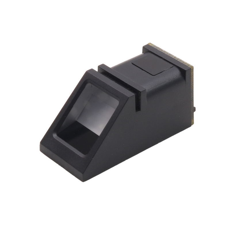

ماژول اثر انگشت اسکنر نوری BIOVO-C3 دارای رزولوشن 500dpi و ارتباط TTL / USB  بر پایه تراشه AS606 سازگار با همه میکروکنترلرها و آردوینو
3.7
3 رای‌دهنده
1 دیدگاه
اسکنر BIOVO-C3 در واقع یک حسگر اثر انگشت نوری است که به شما امکان می‌دهد اثر انگشت را برای احراز هویت بیومتریک ضبط و پردازش کنید. اسکنرهای اثر انگشت نوری از اصل بازتاب (TRI) استفاده می کنند. این اسکنر از یک منشور با منبع نور LED در یک صفحه تشکیل شده است. هنگامی که یک انگشت روی سنسور قرار میگیرد، نور با زاویه خاصی وارد منشور شده و از وجه مجاور منعکس می شود و از وجه سوم خارج می شود، جایی که یک حسگر تصویر الگوی اثر انگشت را می گیرد.سپس تصویر گرفته شده برای ایجاد یک الگوی اثر انگشت برای مقایسه پردازش می شود. این اسکنرها به دلیل مقرون به صرفه بودن در مقایسه با اسکنرهای خازنی و اولتراسونیک، معمولاً در سیستم های امنیتی استفاده می شوند.
تراشه : AS606
ولتاژ کاری: 5 ولت DC
جریان کاری: 65 میلی آمپر
حداکثر جریان 95 میلی آمپر
مدت زمان تشخیص اثر انگشت 1.0 ثانیه است
میدان دید: 14.6*18.5 میلی متر
دارای رزولوشن 500dpi - ابعاد - (480*680) پیکسل -
حجم فایل امضا : 256 بایت
حجم فایل نمونه: 512 بایت
ظرفیت ذخیره سازی: 200
زمان وارد کردن تصویر: کمتر از 0.45 ثانیه
نرخ خطا: کمتر از 0.001 درصد
سطح امنیتی : سطح 3
رابط کامپیوتر: UART (سطح منطقی TTL)
نرخ باود (UART) : (9600*N)bps (N=1~12، N پیش‌فرض 6، برابر با 57600bps)
دمای محیط کار: دما: -20 تا 50 درجه سانتیگراد
رطوبت محیط نگهداری : 40% RH تا 85% RH (غیر متراکم)
دمای محیط نگهداری: دمای 40- تا 85 درجه سانتی گراد
روشنایی: نور طولانی / چشمک زن
ابعاد : 49*20*21 میلی متر
پایه ها (Pin Out)
VIN: تغذیه ماژول – 5 ولت
GND: زمین
RX: دریافت اطلاعات  سریال
TX: ارسال اطلاعات  سریال
VT : پین V_touch
Touch_Out
مطابق با شکل زیر
