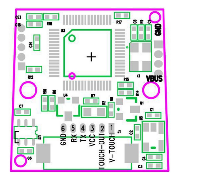

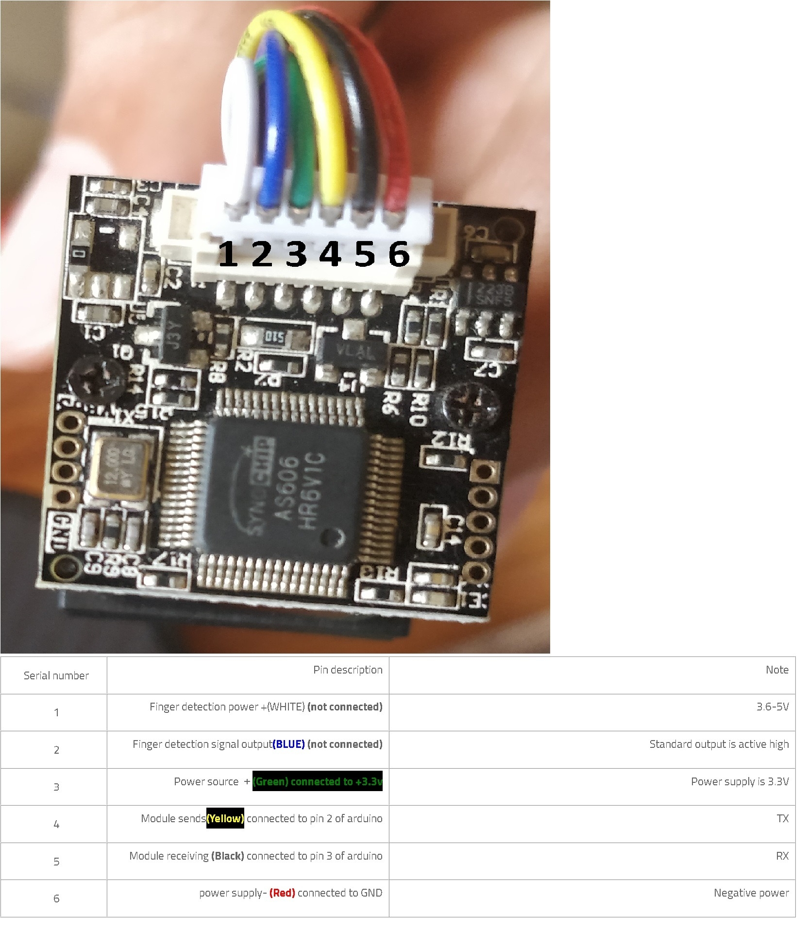

پایه ها (Pin Out)
VIN: تغذیه ماژول – 5 ولت
GND: زمین
RX: دریافت اطلاعات  سریال
TX: ارسال اطلاعات  سریال
VT : پین V_touch
Touch_Out
مطابق با شکل زیر

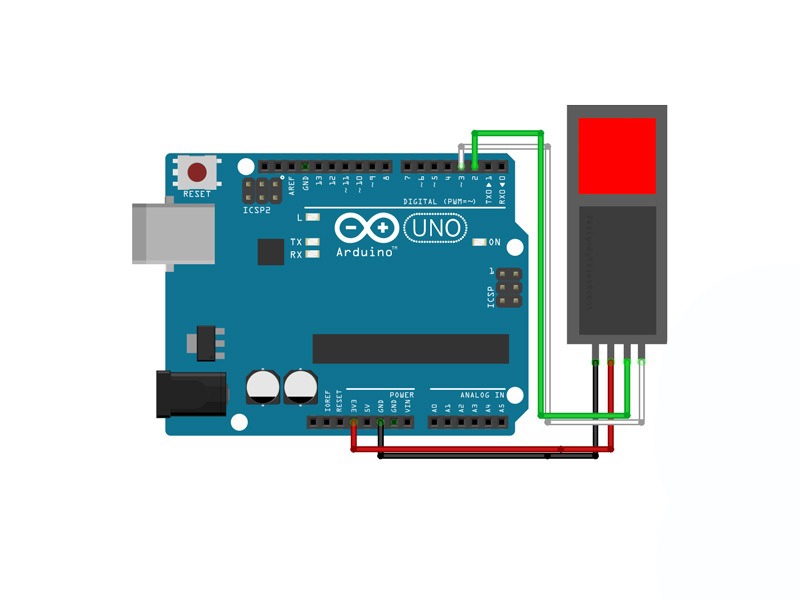

نمونه متصل شده به برد آردوینو
