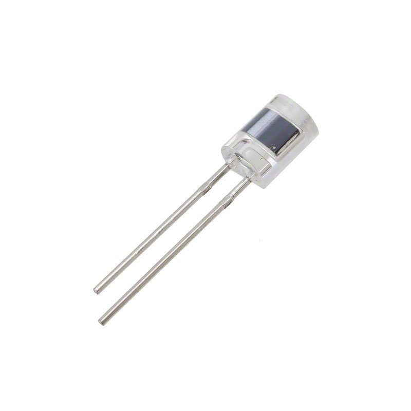

گیرنده لیزر PD438C مارک EVERLIGHT
کد کالا: 2250001006
آشکارساز نور لیزر با قطر سنسور 4.8 میلی متری
415,000 ریال
گیرنده نوری PD438C یک فتودیود PIN سیلیکونی با سرعت پاسخ‌دهی بالا و حساسیت نوری زیاد است که در یک پکیج پلاستیکی استوانه‌ای با لنز نیم‌گرد (۴.۸ میلی‌متر) ارائه می‌شود. طراحی اپتیکی این محصول شامل فیلتر مادون قرمز داخلی است که آن را با فرستنده‌های IR به‌خوبی تطبیق می‌دهد. این ویژگی باعث افزایش دقت در تشخیص سیگنال‌های مادون قرمز و کاهش نویز پس‌زمینه می‌شود. PD438C دارای زمان‌های بالا و پایین سریع (Rise/Fall Time)، ظرفیت خازنی پایین و جریان تاریکی بسیار کم است که آن را برای کاربردهای حساس به سرعت و دقت، مانند سنسورهای نوری، سوئیچ‌های اپتوالکترونیک و دستگاه‌های پردازش تصویر ایده‌آل می‌سازد. بدنه شفاف این قطعه باعث عبور بهتر نور و افزایش کارایی در جذب انرژی نوری می‌شود. این محصول بدون سرب (Pb-Free) بوده و با الزامات RoHS و REACH اتحادیه اروپا نیز مطابقت دارد.
  • ولتاژ شکست معکوس: 170V
  • ولتاژ مدار باز: 0.35V
  • جریان اتصال کوتاه: 18μA
  • جریان نوری معکوس: 18μA
  • جریان تاریکی: حداکثر 30nA
  • ظرفیت خازنی: 25pF
  • زمان صعود/نزول: 50ns/50ns
  • بازه طول موج قابل جذب: 400nm تا 1100nm
  • طول موج پیک حساسیت: 940nm
  • توان تلفاتی مجاز: 150mW
  • ولتاژ معکوس مجاز: 32V
  • دمای کاری: 40- تا 85+ درجه سانتی‌گراد
این فتودیود در سیستم‌هایی که به دریافت سریع و دقیق نور مادون قرمز نیاز دارند، بسیار کاربردی است. طراحی اپتیکی بهینه آن باعث افزایش راندمان در سیستم‌های نوری و کاهش نویز می‌شود. در تجهیزات الکترونیکی با حساسیت بالا به تغییرات نوری، مانند سنسورهای سرعت بالا یا دوربین‌ها، استفاده از این قطعه توصیه می‌شود.
  • سنسورهای نوری با سرعت بالا
  • دوربین‌های دیجیتال و صنعتی
  • سوئیچ‌های اپتوالکترونیک
  • سیستم‌های ریموت کنترل مادون قرمز
  • VCR و دوربین‌های ویدئویی
  • سیستم‌های اندازه‌گیری و تشخیص فاصله
  • تجهیزات موقعیت‌یابی نوری
  • سنسورهای تشخیص حرکت و حضور
  • دستگاه‌های امنیتی و هشداردهنده
  • سیستم‌های هوشمند نوری در خانه و صنعت
PD438C is a high speed and sensitive PIN photodiode in a cylindrical side
view plastic package. Due to its water clear epoxy the device is sensitive to
visible and infrared radiation.
Fast response times
High photo sensitivity
Small junction capacitance
Pb free
The product itself will remain within RoHS compliant version.
Manufacturer: Everlight
Product Category: Photodiodes
Product: PIN Photodiodes
Package / Case: Side Looker
Mounting Style: Through Hole
Peak Wavelength: 940 nm
Dark Current: 5 nA
Vr - Reverse Voltage: 32 V
Rise Time: 50 ns
Fall Time: 50 ns
Half Intensity Angle Degrees:-
Minimum Operating Temperature: - 25 C
Brand: Everlight
Height: 6.6 mm
Length: 4.8 mm
Packaging: Bulk
Pd - Power Dissipation: 150 mW
Photocurrent: 18 uA
Product Type: Photodiodes

  • محمدسالار قلی پور | 3 ماه پیش خریدار
    این گیرنده میتوانه نور این لیزر را دریافت کنه ماژول لیزر KY-008
    • پشتیبانی | 3 ماه پیش
      محمدسالار قلی پور سلام و احترام، بله، گیرنده نوری PD438C از نظر طیف حساسیت، قابلیت دریافت نور لیزر قرمز ماژول KY-008 با طول موج حدود 650 نانومتر را دارد. البته این قطعه یک فوتوترانزیستور است و خروجی آن به شدت نور دریافتی و مدار راه‌انداز بستگی دارد؛ بنابراین برای عملکرد مناسب باید از مدار بایاس و مقاومت مناسب استفاده شود و هم‌راستایی گیرنده و لیزر نیز رعایت گردد.
  • کسری رضایی وند | 4 ماه پیش
    منظورتون از گیرنده لیزر گیرنده مادون قرمز هست یا گیرنده لیزر هست؟
    • پشتیبانی | 4 ماه پیش
      کسری رضایی وند سلام و احترام، این قطعه یک فتودیود سیلیکونی حساس به نور مرئی و مادون‌قرمز است، اما بیشترین حساسیت آن در طول موج حدود ۹۴۰ نانومتر قرار دارد؛ بنابراین عملاً بیشتر به‌عنوان گیرنده مادون‌قرمز استفاده می‌شود. واژه «گیرنده لیزر» به این معناست که می‌تواند تابش لیزرِ واقع در محدوده حساسیت طیفی خود را نیز دریافت کند، ولی گیرنده اختصاصی همه انواع لیزر نیست.
