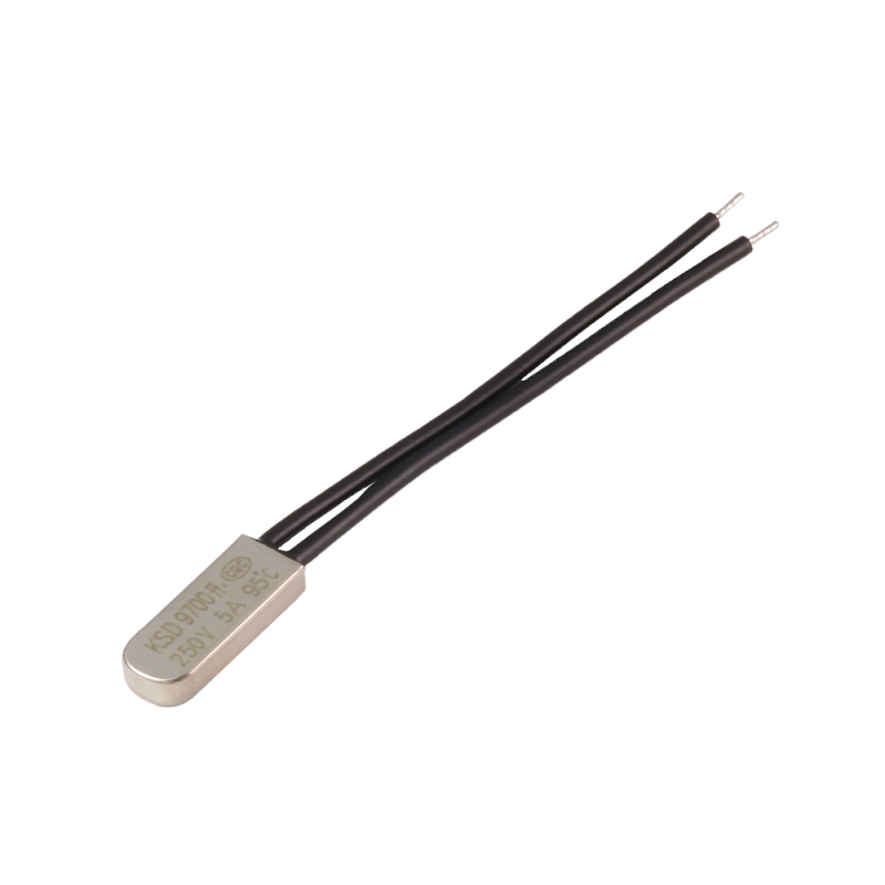

ترموسوئیچ حرارتی 95 درجه 5 آمپر NC بدنه فلزی کد KSD-9700
کد کالا: 2190001325
ترموگارد سیم دار 95 درجه سانتی گراد نرمال کلوز (NC) 5 آمپر 250 ولت
100 3% 51,022‎ تومان
500 5% 49,970‎ تومان
526,000 ریال
 ترمو سوییچ یا سوئیچ حرارتی قطعه‌ای از یک سیستم کنترلی می‌باشد که دمای سیستم را وقتی نزدیک نقطه‌ی تنظیم باشد حس می کند. ترموسوییچ می تواند میزان گرما یا سرمای سیستمی را تنظیم وکنترل کند. ترمو سوییچ بر اساس دمای تعریف شده سوئیچ کرده (باز و بسته می‌شود) و دستگاهی را روشن یا خاموش می کند،هنگامی که دما از حد معینی بالاتر می‌رود دستگاه را خاموش و زمانی که دما از حد معینی پایین‌تر بیاید دستگاه را روشن می‌نماید.این قطعه دما را در نقطه‌ی تنظیم نگه می‌دارد و از ضربه زدن و خسارت به وسایل الکتریکی جلوگیری می‌کند. ترمو سوئیچ ها در یخچال ها، آب سرد کن ها، کوره ها، کمپرسورها، قطعات ماشین، الکتروموتور، صنایع ماشین سازی و … استفاده می شوند.
حداکثر ولتاژ قابل تحمل 250 ولت و حداکثر جریان 5 آمپر میباشد.
پارت نامبر : KSD-9700 / TLRS-9700
ولتاژ 250V
جریان  5A
دمای کاری 95C
تعداد پایه 2
ابعاد : 19x7x4 میلی متر
طول سیم : 6 سانتی متر
