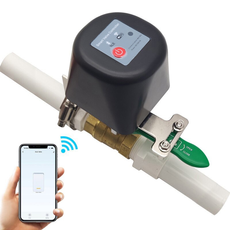

شیر فلکه برقی هوشمند 12V با قابلیت کنترل از طریق Wifi
کد کالا: 3011027049
شیر برقی هوشمند 12 ولت با ارتباط WiFi و قابلیت کنترل از راه دور از طریق اپلیکیشن TUYA SMART و SMART LIFE، مناسب کنترل شیرهای آب و گاز خانگی و صنعتی
2 رای‌دهنده
30 دیدگاه
65,200,000 ریال
شیر فلکه برقی هوشمند WiFi یک کنترلر موتوردار برای باز و بسته‌کردن شیرهای دستی (دسته‌ای) آب، گاز یا مایعات است که بدون نیاز به تغییر لوله‌کشی موجود، امکان کنترل از راه دور را فراهم می‌کند. این دستگاه با ولتاژ 12 ولت DC و جریان 1 آمپر کار می‌کند و از طریق شبکه WiFi به اپلیکیشن TUYA Smart یا Smart Life متصل می‌شود. کاربران می‌توانند وضعیت شیر را به‌صورت لحظه‌ای مشاهده و از طریق گوشی‌های iOS یا Android آن را باز یا بسته کنند.
این ماژول از دستیارهای صوتی هوشمند مانند Amazon Alexa و Google Assistant پشتیبانی می‌کند و به‌راحتی با فرمان صوتی قابل کنترل است. موتور قدرتمند با گشتاور 60 تا 70 کیلوگرم‌سانتی‌متر، امکان بستن و باز کردن کامل شیر در مدت 5 تا 8 ثانیه را فراهم می‌کند. ساختار مکانیکی مقاوم با بست‌های استیل ضدزنگ، باعث نصب آسان روی انواع شیرهای 1/2، 3/4 و 1 اینچ شده است.
این محصول گزینه‌ای ایده‌آل برای هوشمندسازی سیستم‌های آبیاری، کنترل نشت آب و گاز، و افزایش ایمنی در خانه و صنعت است.

The 12V Smart WiFi Valve Controller is an intelligent motorized device designed to automate manual ball valves for water or gas systems. It enables wireless control via the TUYA Smart or Smart Life mobile applications, allowing users to open or close valves remotely through Android or iOS devices.
Powered by 12V DC / 1A, this smart controller operates on the 2.4GHz WiFi network and can be integrated into smart home systems with support for Amazon Alexa and Google Assistant, allowing voice commands for full control.
The motor provides a torque of 60–70 kg·cm, opening or closing the valve in just 5–8 seconds. The stainless-steel mounting bracket and adjustable clamp ensure compatibility with most ball valves (1/2", 3/4", and 1"). It is ideal for water leak protection, automatic irrigation, or emergency gas shutoff applications in smart homes and industrial automation.
