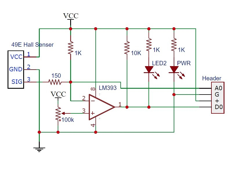

ماژول سنسور اثر هال خطی (Linear Hall Effect) مبتنی بر سنسور 49E با خروجی آنالوگ و دیجیتال قابل تنظیم، مناسب تشخیص قطب N/S و شدت میدان مغناطیسی.
4
(4 رأی‌دهنده)

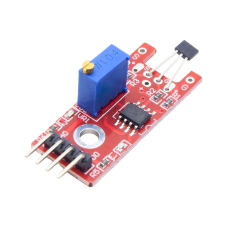

ماژول Linear Hall Effect Sensor یک ماژول تشخیص میدان مغناطیسی دقیق است که از سنسور آنالوگ 49E استفاده می‌کند. این ماژول قادر است هم قطب شمال و جنوب آهنربا و هم شدت نسبی میدان مغناطیسی را تشخیص دهد. خروجی آنالوگ، تغییرات میدان را به‌صورت خطی به ولتاژ تبدیل می‌کند و امکان اندازه‌گیری دقیق را برای میکروکنترلر فراهم می‌سازد.علاوه بر خروجی آنالوگ، این ماژول به یک مقایسه‌گر LM393 و پتانسیومتر تنظیم حساسیت مجهز است که یک خروجی دیجیتال قابل تنظیم (D0) ارائه می‌دهد. به این ترتیب، ماژول هم برای کاربردهای اندازه‌گیری دقیق و هم برای کاربردهای تشخیص ساده (وجود یا عدم وجود میدان) مناسب بوده و با ولتاژهای 3.3V و 5V به‌راحتی کار می‌کند.
  • نوع سنسور: Linear Hall Effect
  • چیپ سنسور: 49E
  • چیپ مقایسه‌گر: LM393

      • آنالوگ (A0)
      • دیجیتال (D0 – Active HIGH)

  • تنظیم حساسیت دیجیتال: دارد (پتانسیومتر روی برد)
  • LED پاور: دارد
  • LED وضعیت خروجی دیجیتال: دارد
  • هدر اتصال: 4 پین (GND, VCC, A0, D0)
  • ابعاد: 35.5*15 میلی‌متر

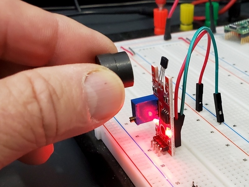

  • عبدالرضا تاجيك | 2 ماه پیش خریدار
    باید خیلی نزدیک بشه حتی باید بچسبه تا حداکثر 4.1 ولت بده
    روی 3-4 میل تارزه تغییرات ولتاژ میبینید.
    خروجی دیجیتال هم نه با 5 ولت و نه با 3.3 کار نکرد.
    4 عدد خریده بودم
    با 3.3 ولت کلا هیچی ندارید حتی آنالوگ.
    نمیدونم نقش پتانسیل برای این منظور چیه ولتاژ موثری نمیده که بشه کم و زیادش کرد.
    طبق تصویر ارائه شده باید روی 10 میلیمتر تغییرات داشته باشیم
    • پشتیبانی | 2 ماه پیش
      عبدالرضا تاجيك
      سلام و احترام، سنسور 49E یک سنسور اثر هال خطی است و میزان ولتاژ خروجی آن به شدت میدان مغناطیسی آهنربا، نوع و ابعاد آهنربا، جهت قرارگیری قطب‌ها و فاصله بستگی دارد. بنابراین رسیدن به حدود 4.1 ولت تنها در فاصله‌های بسیار نزدیک کاملاً طبیعی است و فاصله 10 میلی‌متر که در برخی تصاویر دیده می‌شود، تضمین‌شده نیست و به شرایط آزمایش وابسته است. پتانسیومتر روی ماژول فقط آستانه عملکرد خروجی دیجیتال (DO) را تنظیم می‌کند و تأثیری بر مقدار خروجی آنالوگ (AO) ندارد. همچنین در تغذیه 3.3 ولت، دامنه خروجی آنالوگ متناسب با ولتاژ تغذیه کاهش می‌یابد و خروجی دیجیتال نیز نیازمند تنظیم مجدد پتانسیومتر متناسب با شرایط کاری است.
