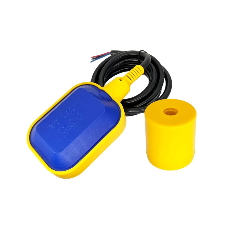

فلوتر برقی مدل UK-221 یکی از تجهیزات کاربردی و قابل اعتماد برای کنترل خودکار سطح مایعات در مخازن، چاه‌ها و سیستم‌های پمپاژ است. این دستگاه از نوع مکانیکی بوده و با تغییر موقعیت سطح مایع، باعث قطع یا وصل مدار الکتریکی می‌شود. طراحی بدنه از جنس پلاستیک مقاوم ABS موجب شده تا دستگاه در برابر نفوذ آب، خوردگی و مواد شیمیایی سبک مقاوم باشد. کابل سه‌رشته‌ای با طول 1 متر و قطر 7.5 میلی‌متر، امکان نصب آسان و ایمن در فضاهای کوچک را فراهم می‌کند. فلوتر UK-221 مجهز به کنتاکت‌های نرمالی اوپن (NO) و نرمالی کلوز (NC) است که بسته به وضعیت نصب، می‌تواند در دو حالت پر کردن یا تخلیه مخزن عمل کند. زاویه عملکرد 45 تا 68 درجه و حساسیت مکانیکی دقیق، دقت بالایی در کنترل سطح مایع فراهم می‌آورد. این فلوتر با ولتاژهای AC و DC سازگار بوده و برای محیط‌های مرطوب و نیمه‌صنعتی انتخابی مناسب است.
  • ولتاژ کاری: 220/380 ولت AC و 24 ولت DC
  • حداکثر جریان سوئیچینگ: 8 آمپر در 220 ولت AC و 4 آمپر در 380 ولت AC
  • زاویه عملکرد: 45 تا 68 درجه
  • دمای کاری: 0 تا 80 درجه سانتی‌گراد
  • نوع کانتکت: نرمالی اوپن و نرمالی کلوز (NO + NC)
  • طول کابل: 1 متر
  • قطر کابل: 7.5 میلی‌متر (3 رشته 2.5 میلی‌متری)
  • جنس بدنه: پلاستیک مقاوم ABS ضدآب
  • فشار کاری مجاز: 1 بار
  • تعداد دفعات عملکرد: بیش از 50000 بار سوئیچ
فلوتر UK-221 در سیستم‌های کوچک کنترل سطح مایع برای جلوگیری از پر شدن بیش از حد یا خشک کار کردن پمپ‌ها استفاده می‌شود. این محصول گزینه‌ای مناسب برای کاربری‌های خانگی، صنعتی و کشاورزی است.
  • مخازن آب شیرین و آب شور
  • آکواریوم‌ها و سیستم‌های پرورش ماهی
  • چاه‌ها و منابع ذخیره آب
  • سیستم‌های فیلتراسیون و تصفیه آب
  • پمپ‌های تخلیه و حوضچه‌ها
  • سیستم‌های خنک‌کننده کوچک
  • منابع خانگی کنترل سطح آب
نکات استفاده
هنگام تامین آب، از سیم مشکی و آبی استفاده کنید .
و هنگام زهکشی از سیم مشکی و قهوه ای استفاده کنید .
وزنه زرد از سیم رد و در مخزن قرار گیرد (حالت وزنه را برای جهت شناور ماندن سوییچ ایجاد می کند)
