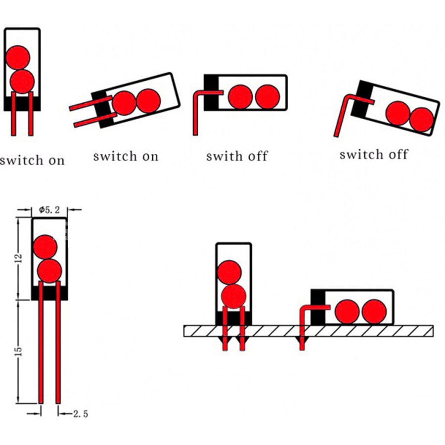

سنسور SW-520D نوعی سوئیچ است که با وجود گوی های کوچک درون خود در حالت روشن قرار می گیرد. زاویه ای که این سنسور به آن حساسیت نشان می دهد 15 درجه است و این زاویه ای مناسب جهت سنس کردن لرزش ها است. سنسور در زوایای بیش از 10 درجه تا 90 درجه و یا هنگام لرزش مقدار on و در غیر این صورت مقدار off دارد.
مقاومت ثابت : <10 ohm
مقاومت عایق : >10M ohm
ظرفیت خازنی :  5PF
حداکثر ولتاژ : 24V
جریان : 0.3 آمپر
نوع : normally close
رنج حساسیت :  > ± 15 Degrees
ابعاد : 5.2x1.5 میلی متر
دارای دو گوی داخلی استیل
The tilt sensor is a component (switch) that can detect the orientation of an object (upright or not). It is equivalent to a pushbutton activated through its physical orientation.  It contains a metallic ball inside that will commute the two pins of the device from CLOSED to OPEN if the sensor exceeds a certain angle and viceversa. Only when the tilt sensor is in its upright position, metallic balls inside the tilt sensor bridges the two contacts, completing the circuit. When the sensor is tilted beyond the sensivity range, the contacts moves away, and thus opens the circuit.
Features
Detect orientation or inclination
Small and inexpensive
Low-power and easy-to-use
If used properly, they will not wear out.
Sensitivity range: > +-15 degrees
Lifetime: 50,000+ cycles (switches)
Power supply: Up to 24V, switching less than 0.3mA
