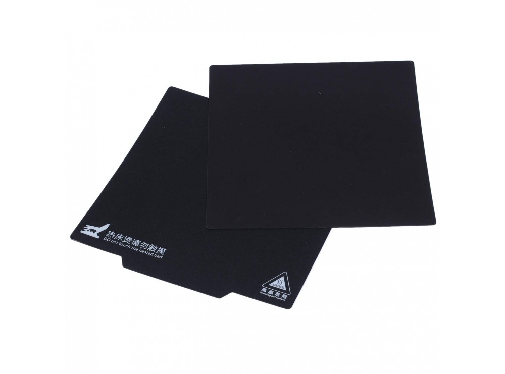

پد انعطاف پذیر هیت بد همان طور که از نامش پیداست قابل انعطاف بوده و کاربر می تواند به راحتی و با خم کردن صفحه هیت بد قطعه پرینت شده را از صفحه جدا کند. این کار روی پد های شیشه ای باید حتما با کاردک انجام شود تا قطعه به درستی از صفحه جدا شده و آسیب نبیند. این محصول از دو قسمت A و B تشکیل شده که سمت A لایه ی دما بالا و مناسب پرینت است و سمت B با لایه دمایی پایین تر که چسبی می باشد و مستقیما روی هیت بد یا روی شیشه نصب می شود. پد انعطاف پذیر هیت بد پرینتر 3 بعدی را بارها و بارها می توانید استفاده کنید و هیچ نیازی به چسب زدن آن نیست. فوم مغناطیسی هیت بد حتی با بارها استفاده هم دچار خمیدگی و تغییر شکل نمی شود و نیاز به تعویض ندارد و همچنین این قطعه قابلیت چاپ در بستر سرد را دارد. به دلیل مگنتی بودن قطعه توصیه می شود درجه حرارت از 50 تا 80 درجه سانتی گراد تنظیم شود و از 80 درجه بالاتر نرود. اگر دما از 80 درجه تجاوز کند و پد مغناطیسی بیش از حد داغ شود خاصیت مغناطیسی خود را از دست می دهد.
  • ابعاد 150*150 میلی متر
  • دمای کاری 50-85 درجه سانتی گراد
  • رنگ: سیاه
• More precise on printing
• Durable, can be used repeatedly
• Strong magnetic
• Easy clean with alcohol
• Widely used in all FDM printer models, and all heated and non-heated 3D printer beds
Manufacturer reference: Magnetic-Sticker
Color: Black
Top: Matte Surface
Back: Magnetic material
Instruction
The product is divided into two parts: A (upper)+B(lower)
Part A: The top is a matte surface, and the back is magnetic (the interaction with the front of Part B plays an attractive role)
Part B: The top is magnetic (with the adsorption under the A part), the back is the adhesive (posted on the printer platform, which plays a fixed role)
Simply stick the bottom plate onto your build plate and start printing, peel up the top plate with finished prints, then peel off the top plate from the prints. Take the top plate back into place for next round of printing.
