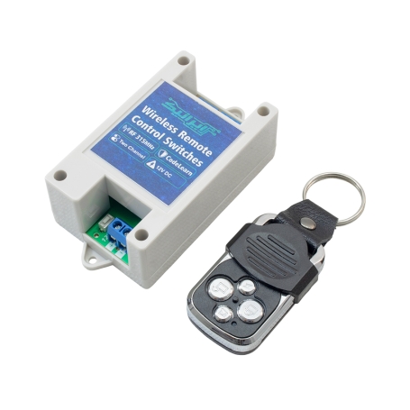

ریموت کنترلر دو کاناله صنعتی کد لرن قابدار 315MHZ رادیویی  با قابلیت کار در سه حالت حافظه دار، لحظه ای و الاکلنگی
4
(1 رأی‌دهنده)
10,100,000 ریال
ریموت کنترلرها به منظور کنترل کردن تجهیزات برقی از راه دور مورد استفاده قرار میگیرند. شما می توانید توسط یک ریموت از فاصله دور انواع تجهیزات برقی همانند در پارکینگ، لامپ، انواع پمپ و .. را بدون نیاز به سیم و کلید روشن و یا خاموش کنید.
طراحی برد و کیفیت بالای رله های مورد استفاده شده بر روی این برد باعث گشته که در محیط های صنعتی بدون مشکل به کار خود ادامه داده و کنتاکت های رله دارای عمر مفید بالایی بوده و قابلیت تحمل انواع بارهای سلفی را داشته باشد.
نحوه استفاده از دستگاه دارای پیچیدگی خاصی نبوده و می توانید به راحتی ریموت ها را به گیرنده معرفی و شروع به کار نمایید. هر نوع ریموت کد لرن 433 مگاهرتز را می توانید برای این دستگاه استفاده نمایید.
هر ریموت می تواند در سه حالت لحظه ای، حافظه دار و یا الاکلنگی کار کند، به عبارتی می توانید برای هر ریموت بصورت مجزا یکی از متد های کاری را مشخص کنید.
نحوه استفاده از دستگاه و تمامی نکات فنی در راهنمای برد آموزش داده شده است.
مشخصات فنی برد:
  • ابعاد: 50 در 80 میلی متر
  • تعداد رله: 2 عدد
  • فرکانس کاری ریموت: 315MHZ مگاهرتز
  • ولتاژ و جریان قابل تحمل رله ها: حداکثر جریان لحظه ای 10 آمپر در ولتاژ 220 ولت و 7 آمپر نامی
  • تعداد قطع و وصل رله ها: تضمین شده تا 4 میلیون بار قطع و وصل
  • ولتاژ کاری گیرنده: 12 ولت یک آمپر
  • تعداد ریموت قابل پشتیبانی: 19عدد
  • برد مفید: بین 250 تا 100 متر با توجه به محل قرار گیری آنتن دستگاه و وضعیت قدرت باتری ریموت
محتویات کالا:
  • یک عدد گیرنده 2 کاناله
  • یک عدد ریموت 315MHZ مگاهرتز
راهنما  و آموزش کارکرد کالا
