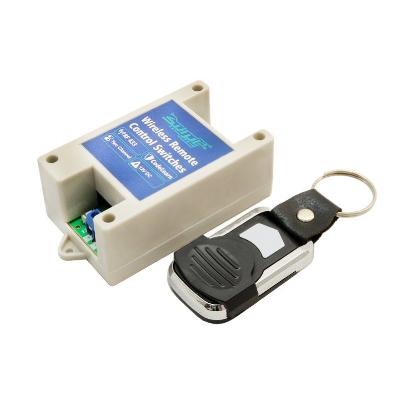

ریموت کنترلر دو کاناله صنعتی کدلرن 433MHz ایرانیک، یک گیرنده رادیویی دو کاناله است که برای کنترل انواع تجهیزات برقی از فاصله دور طراحی شده است. این مجموعه شامل یک گیرنده داخل قاب و یک ریموت کنترل 433 مگاهرتز بوده و برای راهاندازی سریع انواع سیستمهای کنترلی نیازی به برنامهنویسی یا مدارهای پیچیده ندارد.
این محصول با تغذیه 12 ولت DC کار میکند و از دو رله خروجی مجزا بهره میبرد که امکان کنترل مستقل دو وسیله را فراهم میکنند. استفاده از رلههای باکیفیت و طراحی مناسب برد باعث شده این محصول برای محیطهای صنعتی نیز گزینهای قابل اعتماد باشد و کنتاکتهای رله عمر کاری بالایی داشته باشند.
یکی از مهمترین قابلیتهای این گیرنده، امکان تعریف حالت عملکرد هر ریموت بهصورت مجزا است. هر ریموت میتواند در یکی از سه حالت زیر تنظیم شود:
حالت لحظهای (Momentary)
حالت حافظهدار (Self-Lock)
حالت الاکلنگی (Toggle)
وجود قابلیت Code Learning باعث میشود بتوان انواع ریموتهای کدلرن با فرکانس 433MHz را بدون نیاز به تغییر سختافزار به دستگاه معرفی کرد. این ویژگی انعطاف بالایی در توسعه یا جایگزینی ریموتها ایجاد میکند.
برد مفید دستگاه بسته به محل نصب گیرنده، شرایط محیطی، وضعیت آنتن و کیفیت باتری ریموت بین 100 تا 250 متر اعلام شده است.

- گیرنده رادیویی دو کاناله
- فرکانس کاری 433MHz
- فناوری Code Learning
- پشتیبانی از انواع ریموتهای کدلرن 433MHz
- دارای دو رله خروجی مستقل
- امکان انتخاب سه حالت عملکرد
حالت الاکلنگی (Toggle) - قابلیت تعریف مستقل حالت عملکرد برای هر ریموت
- تغذیه 12V DC
- مناسب استفاده صنعتی
- رلههای با طول عمر بالا
- قابلیت تحمل بارهای سلفی
- نصب آسان داخل قاب محافظ
- پشتیبانی از 19 ریموت
- همراه با یک عدد ریموت 433MHz
- مدل: ریموت کنترلر دو کاناله صنعتی کدلرن قابدار
- برند: ایرانیک
- نوع محصول: گیرنده ریموت رادیویی دو کاناله
- فرکانس کاری: 433MHz
- تعداد کانال: 2
- نوع کد: Code Learning
- حالتهای کاری: لحظهای، حافظهدار، الاکلنگی
- ولتاژ تغذیه: 12V DC
- جریان تغذیه پیشنهادی: 1A
- تعداد رله: 2 عدد
- حداکثر جریان لحظهای رله: 10A
- جریان نامی رله: 7A
- حداکثر ولتاژ کنتاکت رله: 220VAC
- عمر مکانیکی رله: تضمین شده تا 4 میلیون بار قطع و وصل
- تعداد ریموت قابل ذخیره: 19 عدد
- برد عملکرد: حدود 100 تا 250 متر (بسته به شرایط محیطی)
- ابعاد برد: 50 × 80 میلیمتر
- جنس بدنه: قاب پلاستیکی محافظ
- اقلام همراه: گیرنده دو کاناله، یک عدد ریموت 433MHz
