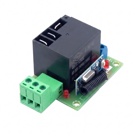

ماژول گیرنده رادیویی صنعتی 30 آمپر تک کاناله 433MHz کد لرن ایرانیک (بدون ریموت)
کد کالا: 3011005083
گیرنده ریموت کنترل تک‌کانال با تغذیه 12V، مجهز به یک رله 30A و سازگار با ریموت‌های کدلرن 433MHz؛ مناسب کنترل بی‌سیم روشنایی، پمپ، درب پارکینگ، قفل برقی و سایر تجهیزات.
3.7
9 رای‌دهنده
53 دیدگاه
10,500,000 ریال
این محصول یک گیرنده ریموت کنترل بی‌سیم تک‌کانال است که برای کنترل تجهیزات برقی از راه دور استفاده می‌شود. با اتصال تغذیه 12V به برد و معرفی ریموت سازگار، می‌توان انواع بارهای الکتریکی مانند لامپ، پمپ، قفل برقی، درب پارکینگ، فن، تجهیزات روشنایی و مدارهای کنترلی را بدون نیاز به سیم‌کشی کلید فرمان، روشن یا خاموش کرد.
برد دارای یک رله خروجی با جریان نامی 25A و تحمل جریان لحظه‌ای تا 30A است. خروجی رله معمولاً به‌صورت کنتاکت خشک (COM / NO / NC) در اختیار کاربر قرار می‌گیرد و می‌تواند برای قطع و وصل بارهای AC یا DC، مطابق با محدودیت ولتاژ و جریان رله، استفاده شود.
این گیرنده قابلیت ذخیره‌سازی تا 19 عدد ریموت سازگار را دارد و حالت عملکرد هر ریموت می‌تواند به‌صورت لحظه‌ای، حافظه‌دار یا الاکلنگی تنظیم شود. مراحل معرفی ریموت و تنظیم حالت کاری در راهنمای برد توضیح داده شده است.
توجه: ریموت کنترل همراه این محصول ارائه نمی‌شود.
برای استفاده از این گیرنده باید ریموت را به‌صورت جداگانه تهیه کنید. این برد با ریموت‌های کدلرن 433MHz سازگار قابل استفاده است؛ بااین‌حال پیش از خرید ریموت، از سازگاری فرکانس و نوع کد آن با گیرنده اطمینان حاصل فرمایید.
  • نوع محصول: گیرنده ریموت کنترل بی‌سیم
  • تعداد کانال: 1 کانال
  • تعداد رله: 1 عدد
  • نوع رله: رله خروجی با کنتاکت خشک
  • جریان نامی رله: 25A
  • حداکثر جریان لحظه‌ای رله: 30A
  • حداکثر ولتاژ کاری اعلام‌شده برای رله: 220V AC
  • فرکانس کاری: 433MHz
  • نوع ریموت سازگار: ریموت کدلرن 433MHz
  • ریموت همراه محصول: ندارد
  • ولتاژ تغذیه گیرنده: 12V DC
  • جریان تغذیه پیشنهادی: حداقل 1A
  • تعداد ریموت قابل ذخیره‌سازی: تا 19 عدد
  • حالت‌های کاری: لحظه‌ای، حافظه‌دار و الاکلنگی
  • عمر مکانیکی اعلام‌شده رله: تا 4 میلیون بار قطع و وصل
  • ابعاد برد: 53 × 48mm
  • برد مفید ارتباط: حدود 100 تا 250 متر، وابسته به محل نصب آنتن، موانع محیطی، نویز و وضعیت باتری ریموت
حالت‌های عملکرد
  • حالت لحظه‌ای: رله فقط تا زمان فشردن دکمه ریموت فعال می‌ماند و پس از رها کردن دکمه قطع می‌شود.
  • حالت حافظه‌دار: با فشردن یک دکمه رله وصل و با فشردن دکمه دیگر رله قطع می‌شود.
  • حالت الاکلنگی: با هر بار فشردن دکمه، وضعیت رله تغییر می‌کند؛ یعنی یک بار وصل و بار بعدی قطع می‌شود.
  • ارتباط بی‌سیم در فرکانس 433MHz
  • سازگار با ریموت‌های کدلرن 433MHz
  • دارای یک رله خروجی با جریان نامی 25A
  • قابلیت ذخیره‌سازی تا 19 ریموت
  • پشتیبانی از 3 حالت عملکرد لحظه‌ای، حافظه‌دار و الاکلنگی
  • تغذیه 12V DC
  • ابعاد کوچک و مناسب نصب در انواع تابلو و باکس پروژه
  • مناسب کنترل تجهیزات برقی و مدارهای فرمان از راه دور
  • کاربردها
  • کنترل روشنایی ساختمان، باغ و حیاط
  • کنترل درب پارکینگ و قفل برقی
  • روشن و خاموش کردن پمپ آب
  • کنترل فن، هواکش و تجهیزات تهویه
  • کنترل تجهیزات برقی در پروژه‌های خانه هوشمند
  • کنترل بی‌سیم تجهیزات کارگاهی و تابلوهای فرمان
  • استفاده در پروژه‌های الکترونیکی، رباتیک و اتوماسیون
نکات مهم
ریموت کنترل همراه این محصول نیست و باید جداگانه تهیه شود.
فقط از ریموت‌های کدلرن 433MHz سازگار با گیرنده استفاده کنید.
برد مفید ریموت به موانع، دیوارها، محل نصب آنتن، نویز محیط و کیفیت باتری ریموت وابسته است.
هنگام استفاده برای بارهای موتوری، پمپ، فن، ترانس و سایر بارهای سلفی، جریان راه‌اندازی می‌تواند از جریان عادی بیشتر باشد؛ بنابراین رله را در مرز حداکثر جریان نامی به‌کار نبرید.
برای کنترل بارهای پرمصرف یا بارهای سلفی سنگین، استفاده از کنتاکتور، رله کمکی یا مدار محافظ مناسب توصیه می‌شود.
در صورت استفاده با برق شهر 220V، تمامی اتصالات باید با رعایت اصول ایمنی، عایق‌کاری مناسب و توسط فرد آشنا به برق انجام شود.
