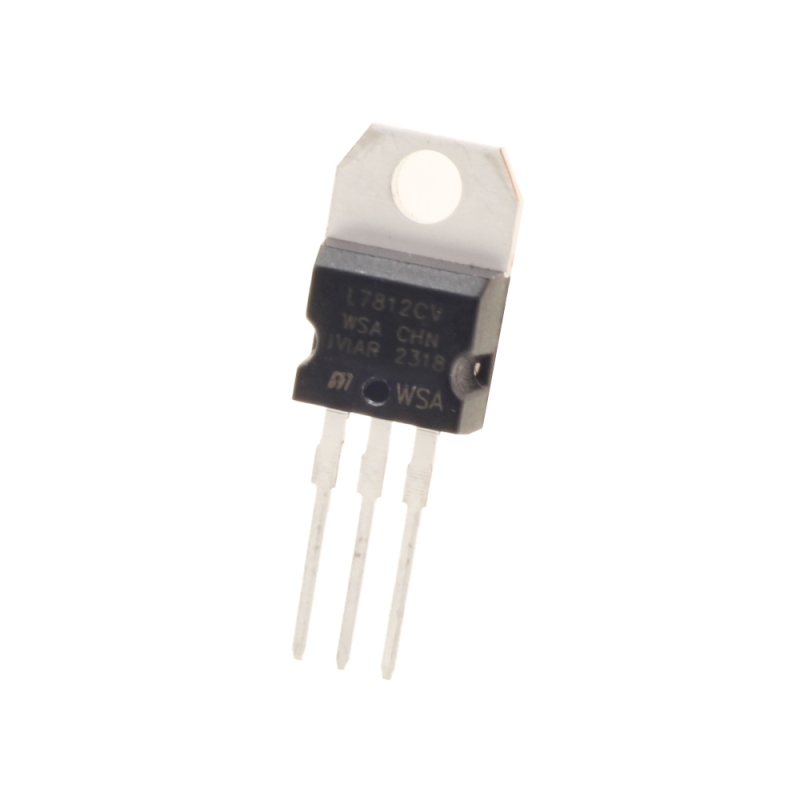

رگولاتور 12+ ولت L7812CV پکیج TO-220
کد کالا: 2120001007
رگولاتور ولتاژ خطی  مثبت 12 ولت L7812CV پکیج TO-220
277,000 ریال
رگولاتور L7812CV با پکیج TO-220 یک تنظیم‌کننده ولتاژ خطی است که ولتاژ ورودی متغیر را به خروجی ثابت 12 ولت تبدیل می‌کند. این رگولاتور با قابلیت تأمین جریان تا 1.5 آمپر و پایداری در برابر نوسانات ولتاژ ورودی، برای کاربردهایی نظیر تغذیه مدارات آنالوگ، سیستم‌های صوتی، و تجهیزات صنعتی مناسب است. پکیج TO-220 این قطعه امکان نصب هیت‌سینک و دفع حرارت موثر را فراهم کرده و برای عملکرد مطمئن در بارهای سنگین، خصوصاً در محیط‌های صنعتی و پرمصرف، کاربرد گسترده‌ای دارد.
Mounting Style: Through Hole
Package / Case: TO-220-3
Number of Outputs: 1 Output
Polarity: Positive
Output Voltage: 12 V
Output Current: 1 A
Output Type: Fixed
Input Voltage MAX: 18 V
Input Voltage MIN: 5 V
Load Regulation: 1.6 mV
Line Regulation: 7.5 mV
Quiescent Current: 3.4 mA
Packaging: Tube
Product: LDO Voltage Regulators
Type: Positive Voltage Regulator
