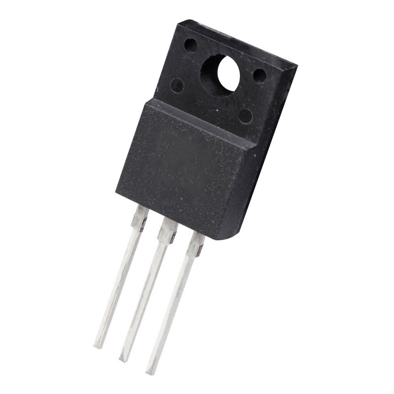

رگولاتور 12- ولت TS7912CZ تایوانی (NOP) مارک Taiwan Semiconductor پکیج TO-220FP
کد کالا: 9201001101
TS7912CZ یک رگولاتور ولتاژ منفی سه پایه با خروجی ثابت 12- ولت و جریان خروجی تا 1 آمپر در پکیج استاندارد TO-220 است، مناسب برای منابع تغذیه خطی و تجهیزات آزمایشگاهی.

رگولاتور TS7912CZ از سری محصولات TS7900 شرکت تایوان سمی‌کنداکتور، برای تأمین ولتاژ منفی ثابت با دقت بالا مورد استفاده قرار می‌گیرد و عملکرد مکمل سری پرکاربرد TS7812 در بُخش تغذیه محسوب می‌شود. این رگولاتور با قابلیت ارائه ولتاژ منفی –12 ولت و جریان حداکثر 1 آمپر، تمامی حفاظت‌های موردنیاز شامل محدودکننده جریان (Current Limiting)، حفاظت حرارتی (Thermal Shutdown) و جبران‌سازی ناحیه ایمن (Safe Area Compensation) را داخلی ارائه می‌دهد و هیچ نیازی به قطعات جانبی اضافه ندارد. بدنه TO-220 ضمن تضمین استحکام مکانیکی، دفع حرارت مناسب را حتی هنگام تخلیه جریان‌های بالا ممکن می‌سازد. دقت تنظیم خط و بار، نویز خروجی پایین، و نسبت حذف ریپل بالا، ثبات ولتاژ خروجی را در انواع تغذیه‌های صوتی، صنعتی و آزمایشگاهی ممکن می‌کند. ویژگی کاربردی مهم این رگولاتور، قابلیت استفاده مستقیم و راحت در مدارات دوبل تأمین ولتاژ متقارن (مثبت و منفی) است.
توجه: این کالا اورجینال و باکیفیت هستند و به سفارش کارخانه بدون مارک، کد و نوشته روی بدنه تولید شده‌اند.
این ویژگی باعث می‌شود امکان درج کد، لیبل یا برند اختصاصی خودتان روی قطعه وجود داشته باشد، یا در تجهیزاتی که نیاز به قطعات بدون لیبل و نوشته دارند استفاده شوند.
  • ولتاژ خروجی: -11.53V تا -12.60V (نرمال –12V)
  • ولتاژ ورودی حداکثر: -35V
  • جریان خروجی مداوم: 1A
  • جریان خروجی پیک: 2.2A
  • شار افت ولتاژ خروجی (Dropout Voltage): 2V در 1A
  • جریان مصرفی بدون بار (Iq): 3.5mA (تیپیکال)
  • نویز خروجی: 220μV (10Hz–100kHz)
  • نسبت حذف ریپل (RR): 62dB
  • محدوده دمایی پیوند: -55 تا 150°C
  • توان تلفاتی تابع دفع حرارت (حداکثر عملی با هیت‌سینک کافی)
  • مقاومت حرارتی اتصال به بدنه: 3°C/W (TO-220)
  • مقاومت حرارتی اتصال به محیط: 60°C/W (TO-220)
  • پکیج: TO-220FP
این رگولاتور عمدتاً در مدارهای تأمین ولتاژ منفی برای مدارهای تقویت کننده عملیاتی، مبدل‌های ولتاژ دوبل، منابع تغذیه آزمایشگاهی و صنعتی استفاده می‌شود که نیاز به ولتاژ منفی با پایداری بالا دارند.
  • تامین ولتاژ منفی برای آمپلی‌فایرها
  • منابع تغذیه خطی دوبل
  • تجهیزات آزمایشگاهی و ابزار دقیق
  • تجهیزات مخابراتی
  • سیستم‌های صوتی حرفه‌ای
  • مدارات کنترل صنعتی
  • مدارات تغذیه میکروکنترلر
  • دستگاه‌های اندازه‌گیری
  • مدارهای تغذیه خط منفی در مبدل‌ها
  • تغذیه بخش‌های آنالوگ در تجهیزات پزشکی
