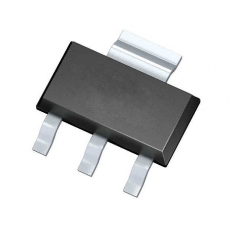

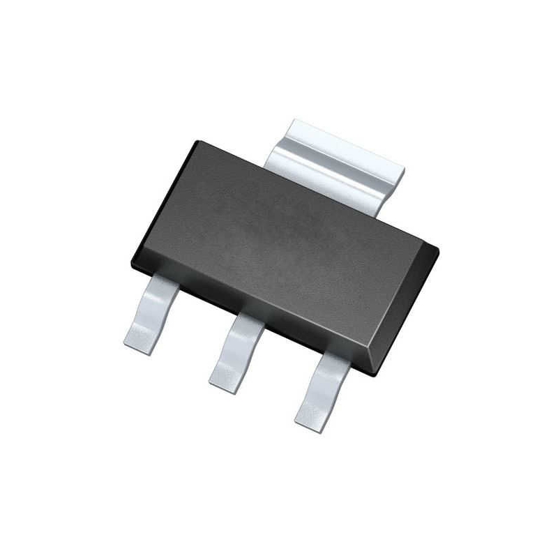

رگولاتور LM317S پکیج SOT-223
کد کالا: 2120001207
رگولاتور ولتاژ مثبت قابل تنظیم LM317S در پکیج SOT‑223 با محدوده ولتاژ خروجی 1.25V تا 37V و قابلیت تأمین جریان تا 1.5A.
LM317S یک رگولاتور ولتاژ خطی مثبت سه‌پایه است که برای تولید ولتاژ خروجی قابل تنظیم در طیف وسیعی از مدارهای تغذیه مورد استفاده قرار می‌گیرد. این قطعه با استفاده از تنها دو مقاومت خارجی امکان تنظیم دقیق ولتاژ خروجی را فراهم می‌کند و به همین دلیل یکی از پرکاربردترین رگولاتورهای قابل تنظیم در طراحی منابع تغذیه آزمایشگاهی، تجهیزات الکترونیکی و مدارهای کنترلی محسوب می‌شود.
ساختار داخلی LM317S به گونه‌ای طراحی شده که پایداری بسیار خوبی در برابر تغییرات ولتاژ ورودی و تغییرات بار ارائه می‌دهد. مقدار Line Regulation در حدود 0.01% و Load Regulation در حدود 0.1% باعث می‌شود ولتاژ خروجی حتی در شرایط تغییرات بار نیز ثابت باقی بماند. این ویژگی برای تغذیه مدارهای حساس مانند میکروکنترلرها، سنسورها و مدارهای آنالوگ اهمیت زیادی دارد.
این رگولاتور دارای مجموعه‌ای از حفاظت‌های داخلی شامل محدودکننده جریان اتصال کوتاه، حفاظت حرارتی و حفاظت محدوده امن کاری است. این مکانیزم‌ها باعث می‌شوند در شرایط اضافه بار یا افزایش دما، قطعه به صورت خودکار از آسیب دیدن جلوگیری کند. حتی در صورت قطع شدن پایه ADJUST نیز مدار محافظتی همچنان فعال باقی می‌ماند. پکیج SOT‑223 نیز امکان نصب آسان روی بردهای SMD و دفع حرارت مناسب در مدارهای فشرده را فراهم می‌کند.
